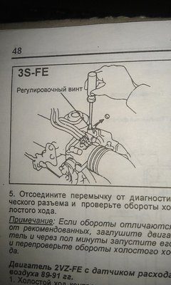

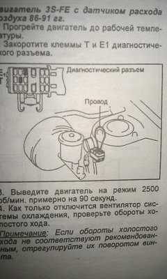

хорошо, не так выразился зачем его выставлять назад по заводу ?
IMAG0017.jpg [ 101.84 КБ | Просмотров: 14227 ]
IMAG0016.jpg [ 104.78 КБ | Просмотров: 14227 ]
IMAG0018.jpg [ 106.87 КБ | Просмотров: 14227 ]
Camry SV21 91г 3SFE 2л .

Если у тебя 3SFE то болт там есть и крутить его нужно
Давай не будем людей в заблуждение вводить? Зачем его нужно крутить??? Если он есть и крутится то это не означает что его надо шаловливыми рученками крутить чтоб обороты ХХ регулировать
хз конечно, но я по этой книге капиталку двигателя делал , да и много еще чего. Еще ни разу не подводила.
СообщениеДобавлено: Вс дек 16, 2012 8:35 pm
Объясни зачем нужно крутить этот болт?
Добавлено спустя 3 минуты 12 секунд:
Ты тут фотки кинул совсем от другого БДЗ,таких на Каринах Е не было

Честно говоря, я не видел такого винта сверху как на картинке. У меня стоит винт с контрагайкой под БДЗ. Я так понимаю - это и есть упорный винт. Туда надо вставлять щупы при регулировке. :? Так???
СообщениеДобавлено: Вс дек 16, 2012 8:44 pm
Все верное, такие БДЗ устанавливались на предыдущих поколениях 3S-FE и такой же винт был на БДЗ "круглых" 4A-FE и к Карине Е они не имеют отношения.
