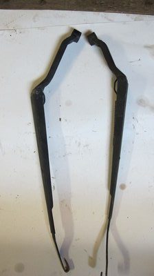

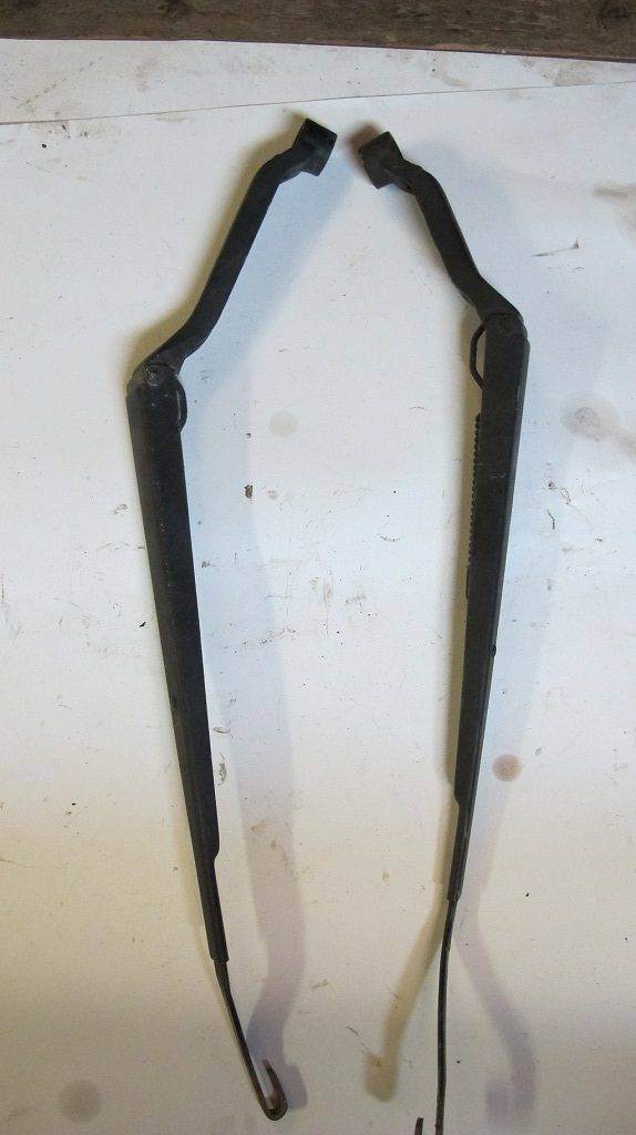

привет! решил задать вопрос свой тут, т.к. в ближайшее время добраться до машины не могу, а ответ желательно получить сегодня :)
Какой из этих поводков является водительским? Нужна 100% уверенность :)

 Заголовок сообщения: Re: Вопросы новичка
СообщениеДобавлено: Пт ноя 30, 2012 12:11 pm
Сообщения: 2026
Машина: Сarina E Wagon
AkiriS
Ты бы их сфотал с другого ракурса(чтоб было видно где загиб перед пружиной),было бы более понятно
СообщениеДобавлено: Пт ноя 30, 2012 12:13 pm
Нижний пассажирский
можно замерить по длине... у кого под боком машина...
СообщениеДобавлено: Пт ноя 30, 2012 12:23 pm
Ash писал(а):
Нижний водительский
Нее, верхний!!! У которого шарнир длиннее и изогнут тот водительский а у которого шарнир короткий и прямой тот пасажирский.

Faranos писал(а):
Ash писал(а):
Нижний водительский

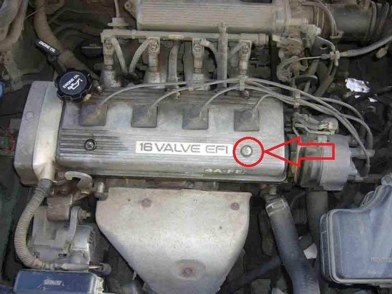

Всем привет! заметил недавно, что у меня сопливит, выделенная на фото штучка(не знаю как называется и для чего вообще нужна). Как я понимаю, это не нормально. Хотелось бы знать, чем это можно исправить и чем грозит, если быстро это не исправить.
з.ы. Двигатель не мой, нашел фотку на форуме.
СообщениеДобавлено: Вт дек 18, 2012 1:08 pm
Сообщения: 1793
Откуда: Казань - 16rus
проблему можно решить шайбой большего диаметра, посаженной на казанский (белый) автогерметик и затянуть все с нормативным усилием.

СообщениеДобавлено: Вт дек 18, 2012 2:18 pm
Сообщения: 1170
Откуда: Питер, Купчино-city
Машина: Ovensis
Ну такой метод только колхозники практикуют.
AkiriS
Идешь в Экзист по адресу Барнаул, пр.Калинина, 28 (ул. Северо-Западная 4 Р)
+7 (3852) 55-56-10
с 9:00 до 18:00, сб.: c 10:00 до 15:00, вс.: выходной
и покупаешь четыре (!) новых "гриба". Можно заодно и прокладку клапанной крышки махнуть. Все вместе стоит не более 500 рублей

СообщениеДобавлено: Вт дек 18, 2012 3:16 pm
это если не лопнувшая крышка а микротрещину не сразу заметишь

СообщениеДобавлено: Вт дек 18, 2012 4:25 pm
AkiriS
тут скорее всего все просто. сопливит прокладка гайки клапанной крышки, если верить фоткам с форума - такой косяк не у одного и даже не у десяти человек
у меня тоже появилось - купил оригинальные прокладочки, стоят они копейки, поставил, теперь доволен.
вот мой пост, там фотка этих прокладочек вместе с номером!
