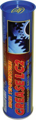

Нашёл сейчас у себя смазку MANNOL HIGH TEMPERATURE GREASE LC2
Краткое описание:
MANNOL HIGH TEMPERATURE GREASE LC2 NLGI 2; DIN 51502 KP2P-30
Отвечает требованиям: MB 265.1; MAN TL 284
Уникальная противозадирная термостойкая пластичная смазка, разработанная для длительного смазывания шарико- и роликоподшипников в условиях высоких термических и механических нагрузок. Диапазон рабочих температур: от -35°C до +170°С. Рекомендуется: для различных узлов грузовых автомобилей, работающих в условиях средних и высоких нагрузок, таких, как: колесные подшипники (осевые подшипники), подшипники карданного вала, осевые приводы, буксирные приборы, грузовые задние борта, колесные ступицы, карданы, поворотные кулаки, колесные подвески, подъемные устройства, приводы ручного тормоза, подшипники кузовов самосвалов, полуприцепы и т. п.; для подшипников ступиц колес и генераторов, выжимных подшипников сцеплений, тормозных цилиндров, подшипников вентиляторов, электромоторов, вагонеток и роликов сушильных печей, в сухих и влажных секциях бумагоделательных машин, автоматических мойках и т.п.
По опыту, покупал для смазки опорных пошипников, так же смазывали подшипники задних ступиц на пассате, нареканий пока нет. Как думате пойдёт для трипоида?

СообщениеДобавлено: Чт дек 20, 2012 6:26 pm
Неистребимая тяга к экспериментам с приводами?
Спроси тут viewtopic.php?p=522312#p522312
может просто пакеты с CV смазкой вышлют.
СообщениеДобавлено: Чт дек 20, 2012 6:33 pm
