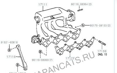

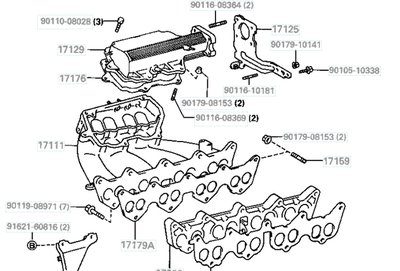

Vilf писал(а):
привод пневмосистемы от 4а отличается от привода 7а своим положением отсительно блока. у 4а он посредине, у 7а-с краю.
7A были с обоими вариантами пневмопривода. На Каринах с приводом между 2-м и 3-м цилиндром. На Авенсисах - со стороны ремня ГРМ и без отдельного блока заслонок, привод доступнее и мест потенциального подсоса лишнего воздуха в коллектор меньше.

вот что стоит у меня:
вот что предвтсавляет собой впуск от праворульки.Внешне очень похож на впуск от Авенсиса, показанного Фиделем. Заслонки ЛБ идут одним целым с впускным коллектором. (движок примерно от Toyota Carina AT-211 7A-FE)
В итоге можно ли ставить голову со впуском от праворульного 7а с последующей подточкой места под трамблер?
Виль

может себе проще с Карины Е ГБЦ купить и не точить ничего под трамблер? Вроде не дефицит они
 Заголовок сообщения: Re: Переделка LB на не LB (STD).
СообщениеДобавлено: Пт дек 28, 2012 10:36 am
Сообщения: 1793
Откуда: Казань - 16rus
можно. но
а) в наличие у людей есть только от 4а. , а там привод по центру и мне пока не ясно, имеет ли это принципиальное значение для 7а.
б) у контрактных 7а состояние головки получше должно быть.. плюс
порсто полезная инфа :
