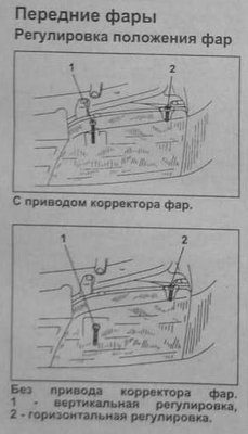

Блин, фара вниз светит, не сильно, но заметно сразу, по горизонтали, по ходу дела тоже чуть правее светит. Как отрегулировать ? Если я понимаю, то там винты должны быть регулировочные. Один я видел, а другой где ? И этот винт он вверх-вниз или вправо-влево ? Он под крестообразную отвёртку.

Винт который на электрокорректоре-вниз-вверх.

PANZERMAN стр.332 букваря
Регулировка фар.JPG [ 21.21 КБ | Просмотров: 10737 ]

если я понимаю, то регулируются они без снятия фар. И ещё, я глянул на мою теперешнюю фару (она без корректора), там есть место куда можно вживить корректор (с моей разбитой фары). ТО есть вживил корректор и поехали ? Будет работать ?
