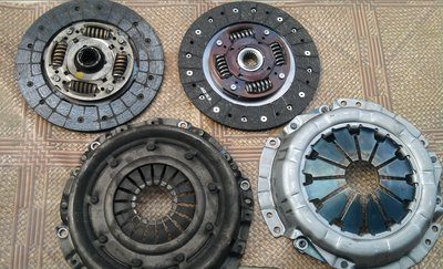

Fidel писал(а):
егор
Если не сильно затруднит, сфотай плиз подробно корзину, диск и выжимной. С форумчанином в личке мы списывались о разнице между таким комплектом, как у тебя и TYK-2151. Фотки могли бы хоть что-то прояснить.
так есть какая-нибудь разница?
 Заголовок сообщения: Re: КОМПЛЕКТ СЦЕПЛЕНИЕ EXEDY TYK 2208
СообщениеДобавлено: Чт ноя 15, 2012 9:31 am
Сообщения: 2977
Фарид
Справа - корзина и диск с комплекта TYK2151:
ScreenShot 111.jpg [ 607.72 КБ | Просмотров: 4368 ]
СообщениеДобавлено: Чт ноя 15, 2012 9:38 am
Сообщения: 2977
Внешне я заметил отличие только в дисках, на одном демпфере пружины, на другом - резинки. Что лучше-хуже, не скажу. Мое проехало порядка 10-12 тысяч, пока все хорошо. Сцепление мягкое, с плавным "хватом" в верхней части хода педали.

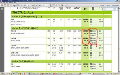

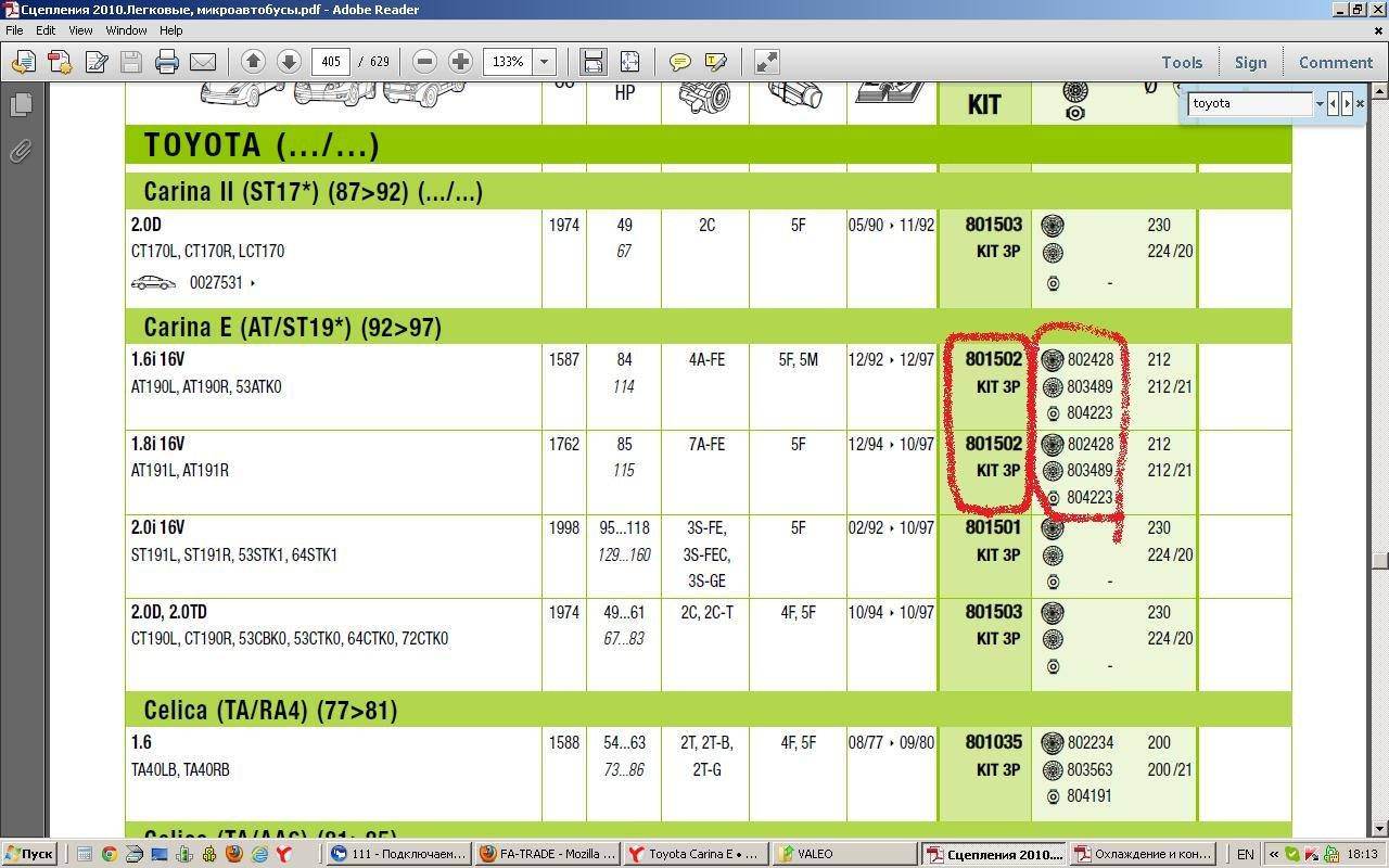

Valeo 801 502 - мне подходит?
на сколько я знаю 4AFE и 7AFE имеют одинаковый маховик, так что должно подойти, себе поставил, никаких нареканий
