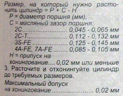

belyarv, может для начала заменить клапан системы вентиляции?
Кроме того ,при хонинговании практически не реально "снять" меньше ,чем три-четыре "сотки" с диаметра.
113-1.jpg [ 84.02 КБ | Просмотров: 4155 ]

voldemarik
с клапаном как раз все нормально :)), а за картинку с допусками и размерами спасибо со своей книженцией сравню может еще вопросы возникнут
