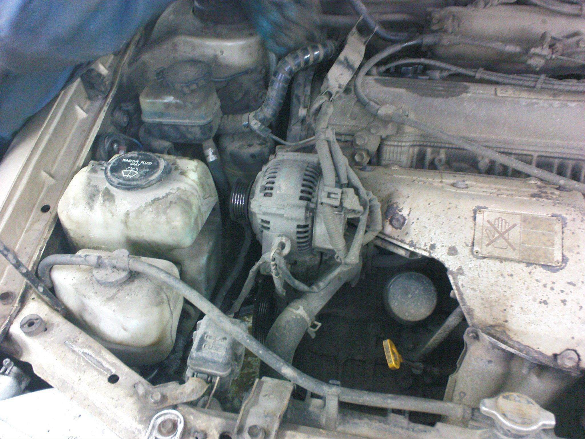

Маладца! Только фотки надо было загружать, начиная с последней. А так всё задом-наперёд получилось. Но кто понимает - разберётся

Vitek писал(а): фотки надо было загружать, начиная с последней.
Я уже понял когда их загрузил  , но переделывать не стал.
На самом деле процедура не сложная, летом на яме можно все самому сделать, ключи+руки нормальные и все будет супер  . Мастер мне все сделал за 2 часа. Парень шарит капитально, никаких лишних движений.
