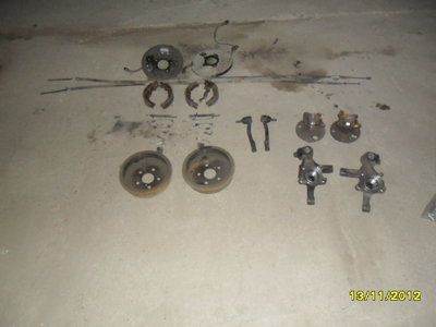

Была бы своя яма, нет вопросов, а то поедешь к товарищу в гараж, разберешь, а они не подойдут. Выйдет неприятность.
 Заголовок сообщения: Re: Задние тормоза(барабанные)
СообщениеДобавлено: Вс фев 03, 2013 10:16 am
Сообщения: 1117
вот фотка моих,но плохо видно
SAM_1561.JPG [ 360.17 КБ | Просмотров: 6514 ]
Александр.
