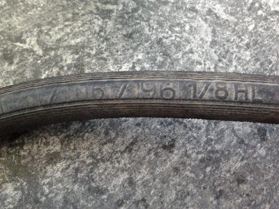

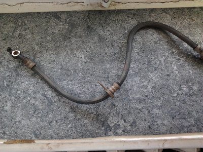

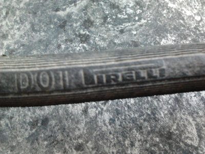

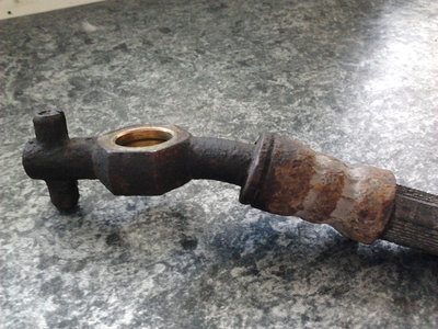

Подошли идеально, надпись Пирэлли конечно приятно порадовала. Наконечник у старого двусторонний, только правый и левый всё равно местами не поменяешь.
