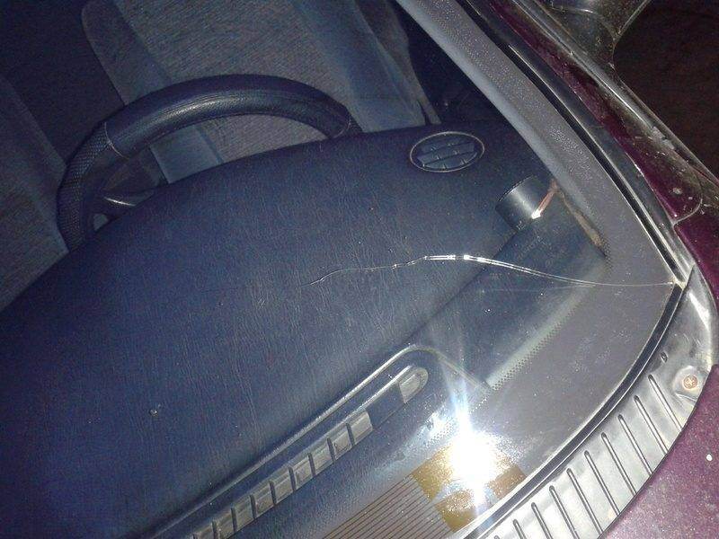

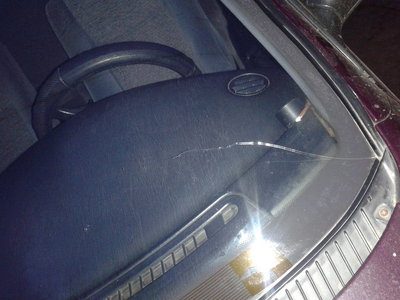

Подскажите что делать с лобовым? Стекло по ходу оригинал да еще и с подогревом :( Пошла трещина в районе дворников с низу см 20-30 уже. Заехал к мастерам сказали что гарантии что дальше не пойдет не дают :ne_vi_del: Делать или менять?

По хорошему поменять, а так попробовать засверлить.

с меня попросили 600-700 руб. пока доехал до дома трещина увеличилась на 2 см точно :oops:

Если трещина доходит до края стекла, то ремонтировать бесполезно-все равно вылезет. Я уже это прошел. А все ЖАБА!!

Меняй, чё теперь... Дворники будут гораздо быстрее об трещину убиваться.

да она на ощупь не заметна практически...

У меня все равно через некоторое время пошла дальше после засверливания,т. ч. меняй!

Ок поменяю.
сразу же возникает вопрос.
Где найти стекло с подогревом элементов щеток???

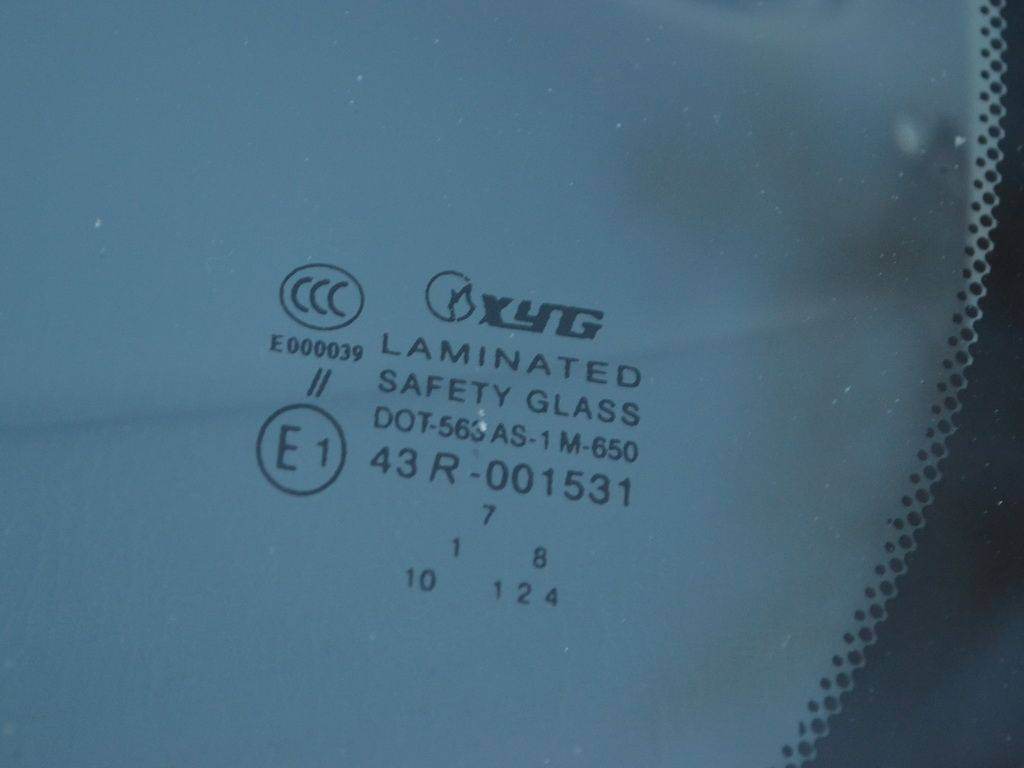

Подскажите какого года выпуска это стекло?

:o У всех родные toyota стоят ?

предположительно, 4.12.2010г.в. или 24.1.2010 г.в

Спасибо !
