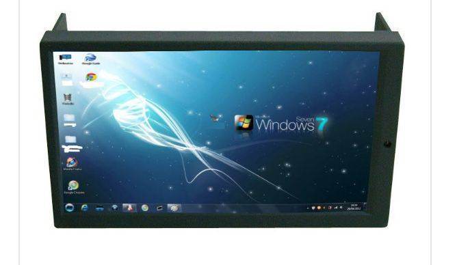

Монитор 2DIN с рамкой 7inch touch-screen. Поддержка камеры заднего вида. 5000Р
Монитор 1.jpg [ 68.29 КБ | Просмотров: 8710 ]
Монитор 2.JPG [ 107.06 КБ | Просмотров: 8710 ]

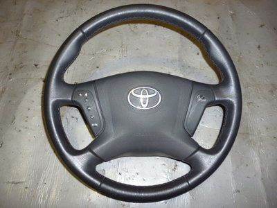

Ash писал(а):
Мультируль Toyota Avensis II Бесценно
Вот такой вот?
А меня всегда интересовал вопрос, каким образом кнопки руля завязываються с софтом/железом самого компа/магнитофона? Какой то софт есть отдельный или как? :?
$(KGrHqNHJCcE7y+!J0uMBP!7yfSYsQ~~60_58.JPG [ 127.59 КБ | Просмотров: 8678 ]
 Заголовок сообщения: Re: Офисный тюнинг каров
СообщениеДобавлено: Чт фев 14, 2013 7:00 pm
Ну впринципе да, главное что с кнопками.
Есть шнурок, сегодня нашел, с усб. Можно биндить кнопки. Ценник около 1300 рублей.
http://carmonitor.ru/ru/joystick-p-104.html
А разьём на этом шнурке совпадает с разьёмом шлейфа на руле?
СообщениеДобавлено: Чт фев 14, 2013 7:05 pm
Это не проблема. Во всю кухню не вникал еще. Почитай форум у них

И ещё интересует вопрос, а по шлицам наши рули с авиками совместимы?
СообщениеДобавлено: Пт фев 15, 2013 6:35 am
Сообщения: 4383
Все рули тойота лехус совместимы!!!(в тысячный раз :D )

Вчера отвёз Стасу рамку под 2 дин и матрицу Самсунговскую.Будет он из этого делать одно целое.Стас занимается изготовлением корпусов для автомобильных компьютеров и сборкой мониторов.Когда моник будет готов,выложу фотки.

А как у вас идет сопряжение узла "монитор/материнка", стоит какая то особенная видекарта или шнурок специальный? К тому же если моник с тачскрином, то ещё порт поидее на USB должен отдельный выходить?
