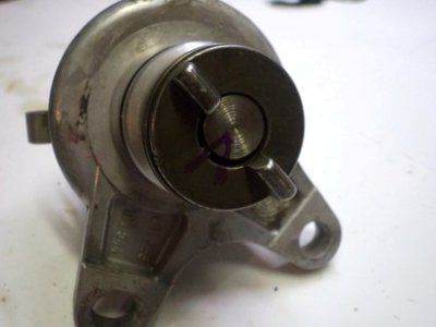

Комментарий к файлу: Рисуем метку маркером для правильной сборки обратно

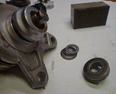

Комментарий к файлу: снимаем шкив и шайбочки, запоминаем как они стояли
DSC00700.JPG [ 40.74 КБ | Просмотров: 16625 ]

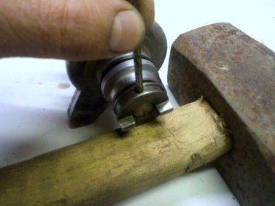

Комментарий к файлу: На деревяшке выбиваем сверлом на 4,5 шкив

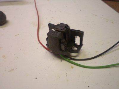

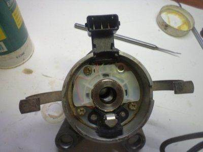

Комментарий к файлу: снимаем 3 винтика крепления датчика холла
DSC00702.JPG [42.44 КБ]

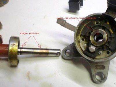

Комментарий к файлу: осматриваем внимательно место сальника, у меня его просто небыло, видимо сточито в ноль
DSC00692.JPG [ 32.78 КБ | Просмотров: 16625 ]

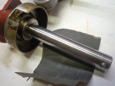

Комментарий к файлу: нулевочкой чистим шток трамблера, особенно канавку под сальник, я сначало чистил 400-й шкуркой, потом полирнул 1200-й

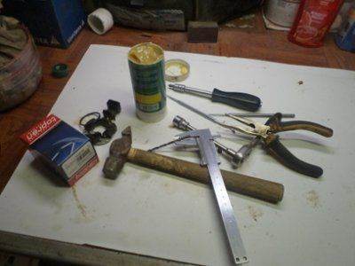

Комментарий к файлу: применимый истнрумент
DSC00714.JPG [ 94.78 КБ | Просмотров: 16621 ]

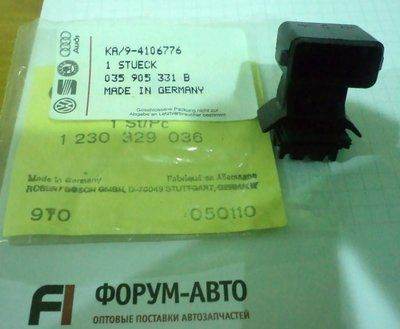

нашел отдельно разъем, номер по VAG 035 905 331 B, внутри лежала бошевская бумажечка с номером 1 230 329 036, ценник по оригиналу VAG в 4 раза дешевле бошевского ))) фото ниже

высверлить неполучится, шток каленный, мы выбивали таким образом:
сначало попробовали мягко...... он не поддался, затем чтобы не портить шкив обернули его в тряпочку и положили на полукруглую железяку.... далее после 2-3 ХОРОШИХ удара она сдвинулдась и далее просто мелкими ударами на деревяшке вышла.

кстате о сальниках, чтото после полного (до винтика) разбора никакого сальника там я не заметил, может таки в БОШевском трамблере нету сальника? там мало того этот сальник даже поставить некуда )))

Ты просто ушки ложи не на деревянную ручку молотка, как показано выше, а на что нибудь железное или стальное, на тиски например, а то так пол года стучать будешь не выйдет.
