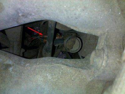

forsash, есть вопрос, решил попробовать скинуть фишку с клапана, про которую ты выше писал, нашел ее (на фото стрелкой она отмечена?), но вот как туда залезть чтоб снять ее? ничего не разбирая это реально сделать?
27022013100.jpg [ 81.08 КБ | Просмотров: 12672 ]

digimortal
с какой целью желаете скинуть? Я ее смог скинуть только когда скидывал голову. Подлаз полный пипец
Добавлено спустя 5 минут:
Да и еще. По фото клапан у тебя не айс чистый, верхняя часть - это забор воздуха(чтобы сбросит разряжение). В камасутрах пишут что там должен стоять фильтр. Отсюда вывод...?

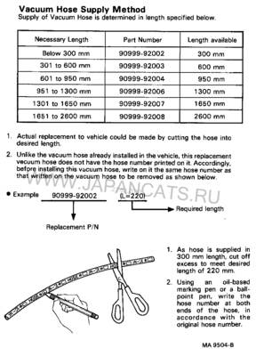

Вообщем пошел еще раз в машину и сделал вот так:
слон писал(а):
на фото верхний шланчик (идет на управляющий клапан). Скинь его очень аккуратно, возьми шприц поболее (без иглы естественно) в ставь его туды и как бы наполняй шприц. Создашь разряжение и управляющий клапан должен поднять "язычек"(если мембрана в нем не порвана)
шприц взял на 10 кубов, кое как его туда пристроил, в итоге при отборе воздуха язычок поднимается! и держится :roll: то есть мембрана в клапане цела выходит? значит не здесь проблема и не в заслонках.
Из поста forsash я понял, что если бы была проблема с проводом или сигналом то язычок бы все равно при остановке двигателя поднимался, у меня он лежит, значит проблема не в сигнале.
Тогда остаются трубки, ресивер и сам клапан к которому фишка подключена, я прав? Трубки которые мог глянул, вроде нормальные, хотя уже темновато было, к ресиверу лезть не стал, и так пальцы ободрал пока трубку ковырял :)
Вообщем подожду пока прокладки для коллектора привезут, трубки новые закажу и нашел весь этот механизм рабочий тут на форуме. Как все приедет разберу и починю :igru_shka:
Кстати по поводу трубок, в оригинальном каталоге нашел коды на универсальную трубку которую можно нарезать как надо. В частности 90999-92003 это оно? подойдет для замены трубок вакуумных этих? А то думаю заказать несколько и нарезать все что надо будет.
З.Ы. люблю этот форум, более лояльного отношения к пользователям еще не видел :spasibo--:
