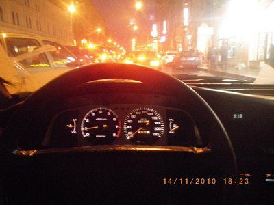

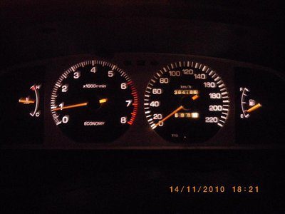

Нашел фотки подсветки приборной панели. Это у меня на Карине2 стояли лампочки Филлипс. Очень хорошо подсвечивали.Если нет желания морочиться с диодами можно эти лампочки поставить.
IMGP1321.JPG [ 48.39 КБ | Просмотров: 10121 ]
IMGP1322.JPG [ 62.72 КБ | Просмотров: 10121 ]

Подскажите какие именно?
СообщениеДобавлено: Сб дек 08, 2012 6:28 pm
Сообщения: 634
Год выпуска: 1900
Двигатель: 4afe,3sge,5sfe
Филлипс Блю Вижин, они в габариты идут.
СообщениеДобавлено: Сб дек 08, 2012 6:35 pm
Сообщения: 395
Откуда: г. Первоуральск
Год выпуска: 2006
Спасибо, попробуем! :)
СообщениеДобавлено: Сб дек 08, 2012 10:53 pm
Сообщения: 634
Год выпуска: 1900
Только они продаются в упаковке по 2шт.,надо пару упаковок брать.Если мне не изменяет память, на тот момент они стоили по 250р. за упаковку.
