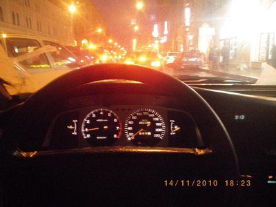

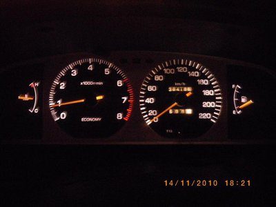

Нашел фотки подсветки приборной панели. Это у меня на Карине2 стояли лампочки Филлипс. Очень хорошо подсвечивали.Если нет желания морочиться с диодами можно эти лампочки поставить.
IMGP1321.JPG [ 48.39 КБ | Просмотров: 10388 ]
IMGP1322.JPG [ 62.72 КБ | Просмотров: 10388 ]

Подскажите какие именно?
СообщениеДобавлено: Сб дек 08, 2012 6:28 pm
Сообщения: 634
Год выпуска: 1900
Двигатель: 4afe,3sge,5sfe
Филлипс Блю Вижин, они в габариты идут.
СообщениеДобавлено: Сб дек 08, 2012 6:35 pm
Сообщения: 395
Откуда: г. Первоуральск
Год выпуска: 2006
Спасибо, попробуем! :)
СообщениеДобавлено: Сб дек 08, 2012 10:53 pm
Сообщения: 634
Год выпуска: 1900
Только они продаются в упаковке по 2шт.,надо пару упаковок брать.Если мне не изменяет память, на тот момент они стоили по 250р. за упаковку.

Поставил таки этот филипс. Светит офигенно, ровно НО цвет свечения оранжевый все-равно. Я так думаю это изза затенения самих циферблатов. Хотя когда ставил диоды цвет шкал был белый..... :du_ma_et:
