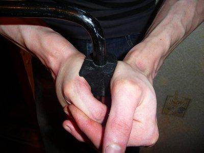

Машина: AUDI A4
Год выпуска: 2006
Двигатель: 1.8t BFB
Ну как-то так.
Комментарий к файлу: Было так.
P1030885.JPG [ 74.23 КБ | Просмотров: 7057 ]
Комментарий к файлу: Сжал что аж вены чуть не полопались)
P1030886.JPG [ 82.73 КБ | Просмотров: 7057 ]

 Заголовок сообщения: Re: Втулки заднего стабилизатора
СообщениеДобавлено: Ср мар 06, 2013 12:07 am
cook13forever
всё отлично у тебя с втулками. А вены ... тыбы мои видел)))

СообщениеДобавлено: Ср мар 06, 2013 12:54 am
Сообщения: 412
Машина: AUDI A4
Год выпуска: 2006
Двигатель: 1.8t BFB
Прежде чем ставить разогрею тогда втулки :)

Втулки на задний стаб встали вооот так! :co_ol: Скоба сама всё сжала. Всё встало намертво!
carina-e@rambler.ru
СообщениеДобавлено: Ср мар 13, 2013 4:59 pm
Сообщения: 2599
так и должно быть...
на оригинальных там даже выпеклости есть поперечные ... что-бы держало мёртво...

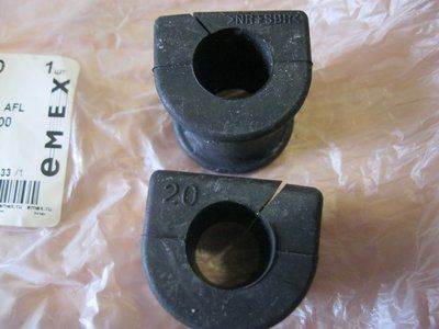

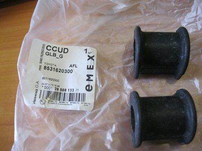

Двигатель: 4A-FE (LB)
А у меня exist прислал с маркировкой nr+sbr, а заказывал оригинал и таких вариаций приходит много, особенно если мелочевка, типа резинок, прокладок. КТО ЧТО ПО ТАКОМУ ПОВОДУ МОЖЕТ ЧТО ДОБАВИТЬ ИЛИ ПРОЯСНИТЬ?
СообщениеДобавлено: Чт мар 14, 2013 11:30 pm
мне такие пришли передние втулки, заказывал оригинал, пришло в левой упаковке, тоже не могу понять левак или нет.
СообщениеДобавлено: Чт мар 14, 2013 11:44 pm
мои втулки - копия этих на фото, возможно вместо оригинала фебест впарили?
СообщениеДобавлено: Пт мар 15, 2013 12:47 am
все норм, я заказывал оригинал, передние, вот такие пришли:
IMG_0551.JPG [ 361.95 КБ | Просмотров: 6912 ]
IMG_0552.JPG [ 307.77 КБ | Просмотров: 6912 ]
Фотографировал на пакетике от крышки бачка стеклоочистителя (номер 85316-20300) :D
Оригинальный номер передних втулок 4881530040

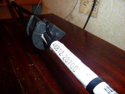

парни извините дилетанта, но я чето не могу въехать. у меня нет заднего стабилизатора. это че значит? и походу небыло никогда. как в поговорке толи лыжи не едут, толи коофициент моего умственного развития несколько ниже среднего.
СообщениеДобавлено: Пт мар 29, 2013 1:03 am
100% что был
СообщениеДобавлено: Пт мар 29, 2013 4:01 am
Зарегистрирован: Ср мар 27, 2013 4:33 am
Сообщения: 14
Машина: карина е
Двигатель: 4a fe
а можно бы фотку, чтоб сравнить с моей, вечером буду дома тоже сфоткаю. или ссылочку киньте где можно посмотреть. :spasibo--:
