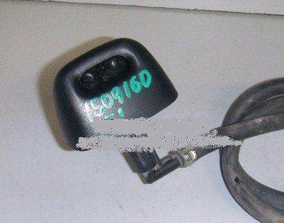

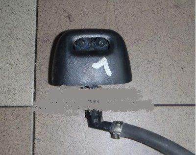

Евген писал(а):
Fred_SPb
У меня бошевские форсы стояли изначально.
Вот фото нашел. Такие стояли?
форсунка Карина Е.jpeg [ 53.47 КБ | Просмотров: 12942 ]
форсунка Карина Е_2.jpeg [ 71.46 КБ | Просмотров: 12942 ]

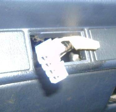

Woolf
у меня есть, что сфотать нужно?
Добавлено спустя 29 минут 8 секунд:
вот у меня
1.JPG [ 40.01 КБ | Просмотров: 12742 ]
2.JPG [ 16.45 КБ | Просмотров: 12742 ]
3.JPG [11.48 КБ]
4.JPG [ 23.9 КБ | Просмотров: 12742 ]
5.JPG [13.87 КБ]

Игоряка писал(а):
вот у меня
Спасибо, и еще вопрос кнопка работает по принципу на замыкание? И замыкает два крайних контакта? Средние судя по цвету проводов - габаритная подсветка..

да, на замыкание, на счет габаритов как-то не обращал внимание, посмотрю - скажу.

С габаритами я уже определился) В фишке салона между крайними 12В на средние 12В подаются при включении габаритов..
Вопрос встал другой, нашел фишку под капотом, только вопрос туда при нажатии в салоне 12В идет? У меня просто на фишке 0,5В и при замыкании крайних на фишке в салоне ничего не происходит...
Там никаких доп релюшек нету?

Игоряка
А фишка эта которую сфоткал на самом моторчике? Я че то сразу не посмотрел у меня в проводке фишка обратная такой..
Да, верно, я забыл сказать. Просто фишку обратную не получилось вытянуть, сфоткал эту.

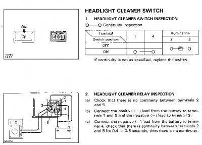

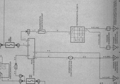

СообщениеДобавлено: Вс май 05, 2013 7:30 pm
Сообщения: 459
Откуда: Йошкар-Ола
землей управляется реле.
земля появляется на кнопке после включения ближнего света и уходит на реле.
Клип.jpg [ 131.38 КБ | Просмотров: 12625 ]
Клип_2.jpg [ 65.53 КБ | Просмотров: 12625 ]
Всмысле на фишке 12В появится только при включении света чтоль?
З.Ы. И где ваще реле омывателя находится? Надо проверить стоит ли оно у меня или нет...
А ваще мне просто +12В надо, с этой фишки вытащить так как китайская проводка которую протянул уже предусматривает реле.. Только в салон провод тянуть неохота, тем более что проводка уже родная есть..

Да Омыватель работает только сосветом. Причем рэле не простое, можно кнопку нажать коротко или держать долго, больше положенного брызгать не будет
