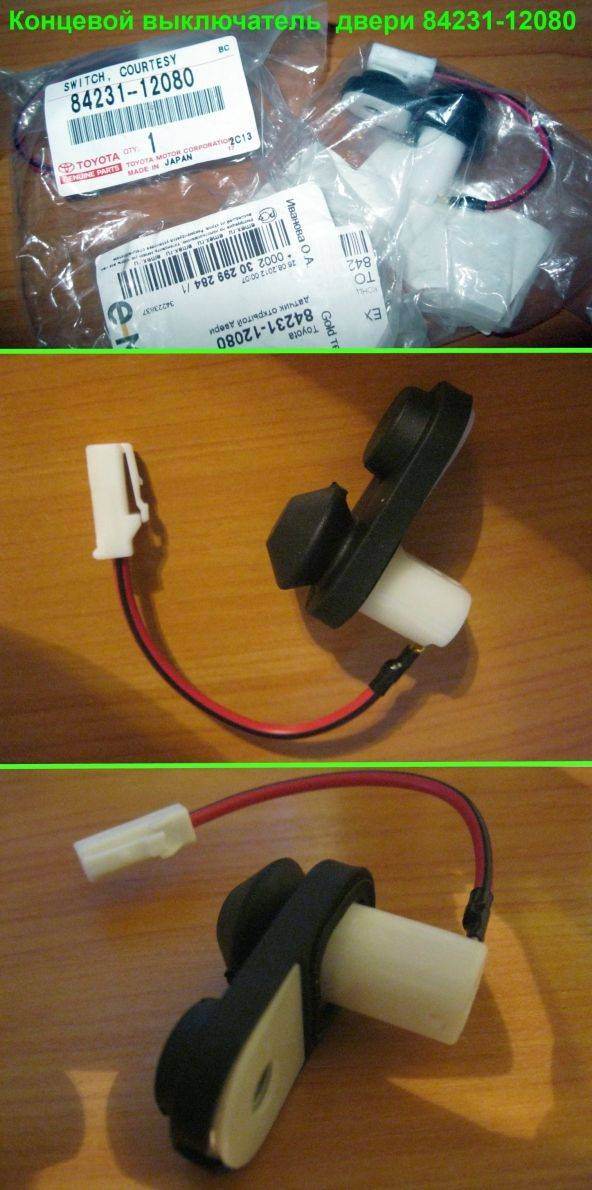

 Заголовок сообщения: Re: Как починить КОНЦЕВИКИ
СообщениеДобавлено: Вс мар 17, 2013 3:58 pm
вот сделал фотку концевика из темы Оригинальные запчасти...
концевик.jpg [ 378.5 КБ | Просмотров: 6426 ]
