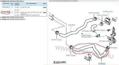

Идентичны ли по форме шланги отопителя 87245-2B710 и 87245-2B880?
Уже 3 раза делал заказ по коду 87245-2B880 в Exist, разные сроки поставки и цена от ~900 до ~1900рублей.
Все три раза позицию сняли. Нужен такой шланг - несколько месяцев уже езжу с заплаткой пережатой хомутом.
Хочу попробовать заказать 87245-2B710 если он такой же по форме. Кто может проясните пожалуйста! На фото нужная форма шланга.
Комментарий к файлу: шланг отопления нужной формы
шланг.jpg [ 164.31 КБ | Просмотров: 3333 ]

Если отказы идут, может подобрать что-нибудь от ТАЗоподобных?

Я думаю что можно на метраж купить нужного диаметра

Я как раз в это место (в разрыв) помпу поставил электрическую ... сразу в магазине взял 2 куска по 50см, диаметр 18мм, если не ошибаюсь. Продавец сам принёс, когда я сказал, что шланг ещё надо. Довольно толстый, армированный и цена копеешная.

Чё голову то себе морочить?! Зашёл в Волго-Газёлевский автомагаз и купил маслобензостойкий на 16мм.Цена за метр около 40-50 рублёв. Всего делов то!

Всем Спасибо за советы! Но вопрос был не в том, что подобрать вместо оригинала, а в идентичности шлангов с разным кодом. Хочется поменять и забыть, а не возвращаться через год к этой теме. На крайний случай так и сделаю подберу шланг от нашего автопрома. Смущает правда еще что шланг не простой по форме, если взять метражем - не перегнет ли его?

Возьми не метр,а два или полтора.И проложи так чтоб не перегнулся,а лишнее отрежешь.
