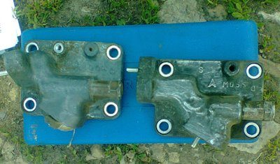

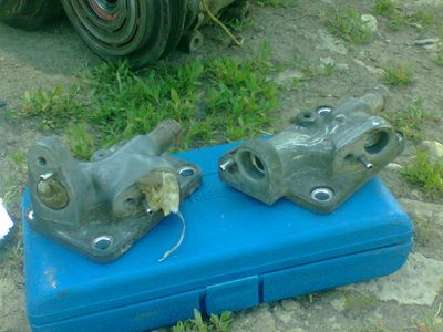

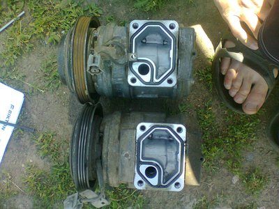

компрессоры от 1.8(справа)и как сказал продавец от 1.6 (Слева)крышки взаимозаменяемы,все остальное одинаково.
Фото0067.jpg [ 387.98 КБ | Просмотров: 6039 ]
Фото0065.jpg [ 290.59 КБ | Просмотров: 6039 ]
