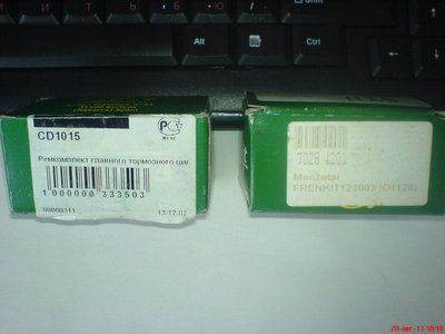

По каталогу неремонтопригодный, а по факту - подходят манжетки ремкомплектов от ауди и ниссана. Если не лень, посмотри в моих сообщениях про ГТЦ. Есть и фото и номера ремкомплектов. Мне сей времени нет поискать.
Нашел: viewtopic.php?p=372349

Ремкомплект ГТЦ Ауди D1128 - в ексисте 201 руб.
Но, прежде чем снимать ГТЦ, проверь его работоспособность. Если он в рабочем состоянии, то при нажатии на педаль, она не должна проваливаться.
Левая упаковка от Ниссан, правая от Ауди.
