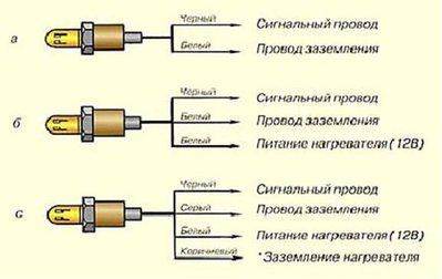

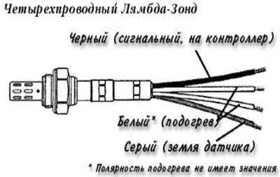

Kentavr
Добавлено: Сб мар 30, 2013 9:41 am |
| Kentavr форума |
Зарегистрирован: Вт май 06, 2008 9:33 pm Сообщения: 6117 Откуда: Москва, ЗАО, Раменки - Мытищи, МО Репутация: 245 [ ? ]
по моему датчики ЛБ и не ЛБ физически разные... и не взаимозаменяемые.
| Вложения: |
fce4b1b7437e.jpg [ 45.49 КБ | Просмотров: 6824 ]
dat4ikkisloroda1.jpg [ 41.71 КБ | Просмотров: 6824 ]
_________________ Олег Я на drive2.ru ГБО BRC 4-го поколения Вы не любите Тойоту? - Вы просто не умеете ею управлять!
