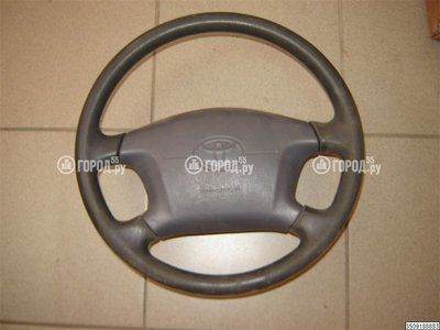

Парни подскажите,при снятии подушки на руле, там просто 2 винта откручиваются и всё?Нет никаких "предохранителей" чтоб не выстрелила? :?
СообщениеДобавлено: Пн апр 29, 2013 12:27 pm
на механической есть. пластмассовый такой, с левой стороны. хотя при снятии именно он снимается первым делом
но у тебя наверное электрическая - хз, мож у тебя и нету...
СообщениеДобавлено: Пн апр 29, 2013 12:39 pm
Сообщения: 2026
Машина: Сarina E Wagon
Вот такого плана руль
Руль.jpg [ 54.19 КБ | Просмотров: 14382 ]
СообщениеДобавлено: Пн апр 29, 2013 12:51 pm
Сообщения: 909
Машина: Кашкай
Двигатель: 4a-fe lb с52
клемы с АКБ сними подожди 10 минут и снимай, тогда точно любая не должна стрельнуть)
СообщениеДобавлено: Пн апр 29, 2013 12:59 pm
Сообщения: 2026
Вот спасибо добрые дяди :D
Пойду пробовать :upal_v_nogi:
