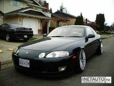

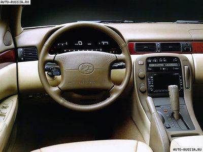

на соарере еще такая приборка стоит,та что в первом посте

учти что датчик уровня бензы тебе скорей всего понадобится от машины с такой приборкой. наскока помню, разные датчики от мех. и электропоказателей. ну и такие приборки были как тросиковые, так и электронные - это за показания с эл. или мех. датчика скорости говорю. так что смотри не только по форме, но и по принципу работы. а ваще позвони по той объяве и поинтересуйся, самое простое.

Двигатель донора должен быть четырех цилиндровый иначе еще тахометр будет некоректно работать.
