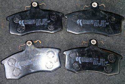

Всем привет!Гдето месяц назад парень дал новые колодки передние и говорит мол они от наших Карин,они были без упаковке так что мне не определить действительно от карины!?помогите определить!!!
Фирма:REMSA,
номера такие:TYP 852
221 00-AF
EA79F23
Просто по экзисту ничего такого не выдает :ne_vi_del:

 Заголовок сообщения: Re: Тормозные колодки
СообщениеДобавлено: Вс мар 31, 2013 11:46 pm
Maldavan
Похожи на колодки для ВАЗ 08-09.

Виктор77 писал(а):
Maldavan
:D То есть на наших вообще не похожи!?

СообщениеДобавлено: Пн апр 01, 2013 9:11 pm
Сообщения: 1117
вот форма наших колодок
img[6].jpg [32 КБ]
