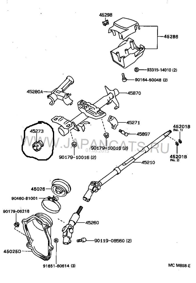

Тад это датчик либо иммо.. либо ключа в замке :nez-nayu:

точно не иммобилайзер - эта колонка с карины японской дорестайловой с простым ключом, без иммо.

тогда когда буду менять свою колонку тогда посмотрю, от чего это. потому что на моей английской колонке (тоже дорестайловой карине) такой приблуды не было 100% - у меня ода лежит дома, вчера еще раз ее проверил. у меня только один большой белый разъем...

что это за приблуда такая?
Датчик ключа в замке.
Такой у мну стоял до установки кнопки.

Лех а не знаешь, на что он влияет? просто на моей английской колонке я такого не нашел когда менял в прошлом году. вот и думаю - не откажется ли у меня ехать машина, если я его не подключу :)

Я его после снятия замка - вообще не подключал.
При включенных фарах пищит, все работает.
Поэтому я не интересовался зачем оно надо %-)

Пока ключ в замке при открытых дверях(водительской) и включеных габаритах зуммер не пищит,
ключ вынимаешь-начинает пищать,наверное это основная его функция :ne_vi_del:

да это понятно. вопрос не в том для чего пищит, а в том, участвует ли та штука, обведенная мною на картинке на предыдущей странице, в этом процессе. точнее вообще не понятно, в каком процессе она участвует )))

Прочитал всю темку и немного не понял. У меня англичанка, значит рейка неразборная. говорят втулки на ней не меняются. а это тогда что за втулка???
CImage.png [ 151.16 КБ | Просмотров: 9086 ]

Тит 32
Рейка и колонка-разные весчи :wink: Ты о чём?

Тит 32
ты на картинку то не смотри. а сними кожух колонки и пластик снизу нее, да посмотри на свою колонку. увидишь там сварку - пипец, английская неразборная колонка. увидишь все на болтах - считай тебе повезло.
