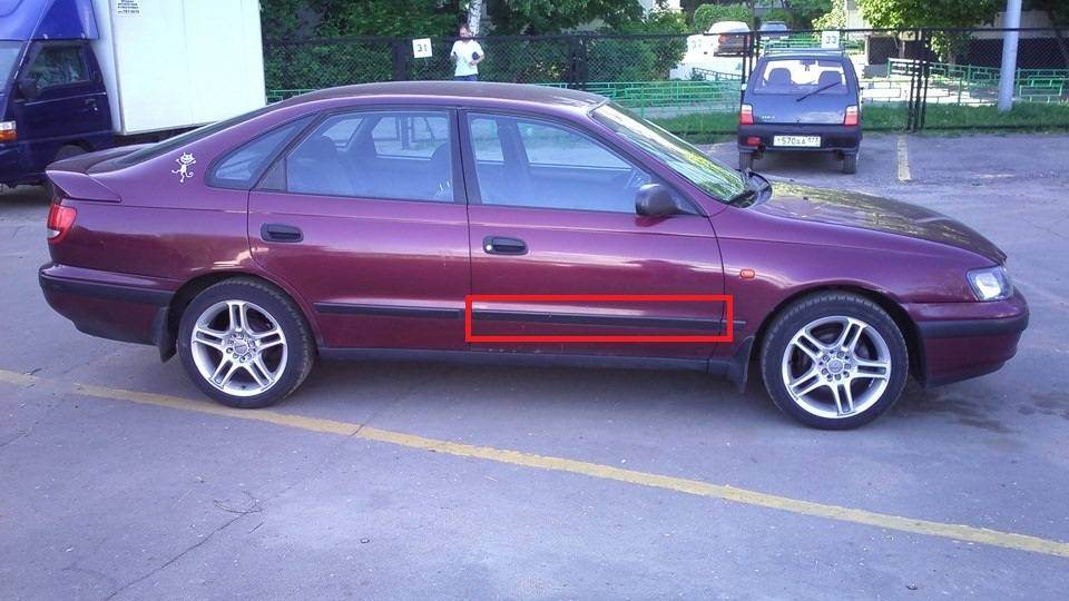

 Заголовок сообщения: Боковая полоса отпала
СообщениеДобавлено: Сб май 24, 2014 5:57 pm
Зарегистрирован: Ср май 15, 2013 12:15 pm
Сообщения: 13
Откуда: Республика Алтай, с. Чемал
Отпала боковая полоса. На рисунке красным обозначена. На что ее можно прикрепить? Двусторонний скотч не держит.

 Заголовок сообщения: Re: Боковая полоса отпала
СообщениеДобавлено: Сб май 24, 2014 6:02 pm
скотч 3М
СообщениеДобавлено: Сб май 24, 2014 6:07 pm
Сообщения: 613
Машина: Honda Civic 4D
Двигатель: 1.8
Avdey
Я прилеплял на двухсторонний скотч и промазывал герметиком. Держалось.
Kentavr писал(а):
скотч 3М
подойдет. :co_ol:
Главное зачистить и обезжирить как следует обе поверхности.
СообщениеДобавлено: Сб май 24, 2014 7:17 pm
Привидение Селигера
Сообщения: 2338
Откуда: Королев Мос. Обл.
Репутация: 81 [ ? ]
Машина: Carina-e
Двигатель: 7afe
Avdey
Эти боковые полосы называются молдинги и клеются они на КРАСНЫЙ двухстороний скоч фирмы 3м( из скочей только он) возьми рулон скотча 6мм и в две полосы приклей, обязательно обезжирить в начале и отодрать старый скотч)
Кузовной ремонт!!!
