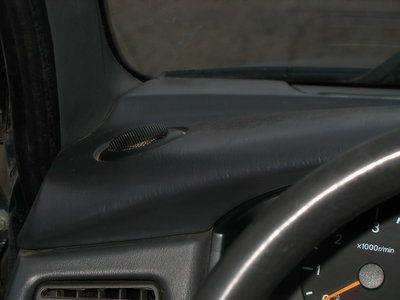

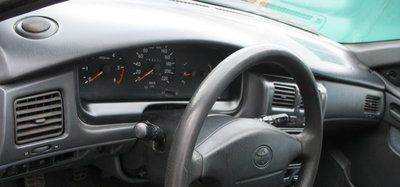

Может быть кому-то пригодится: год назад задумался о пищалках, не хотел заморачиваться со стойками и тд, решил засунуть их в дефлекторы, звук улучшился в разы, вч отражённый, на уши не давит, 20 минут работы.С обдувом стёкол всё в порядке.Пищалки с разделительным фильтром ,подключил к колодкам возле половичков.Встали как родные по диаметру (немного уплотнителя и двухстороннего скотча)и цена то ли 12,то ли 18$.Ниже фото.

Да я и так чего-то сдуру решил написать, если есть вопросы - спрашивайте:)
Фронт оставил родной,тыл-MB Quart EKA 113, звуком вполне доволен

а ведь эти дифлектора дуют на боковые стеклышки....потеть ведь будет блин.

Пока не поставишь, будешь только догадываться ,я уже как год с ними езжу, никто о звуке плохо ни отозвался.Цена нормальная(за любую цену негативные отзывы найти можно,о выборе не разочаровался ниразу),стёкла не потеют.
А динамики я выбирал в первую очередь чтобы внутрь не проваливались- у остальных диаметр меньше будет,да и отдавать по 40$ за твитеры чесно говоря многовато будет.Когда вч направлены постоянно в ухо- некомфортно,а так мягкий детальный звук.
p.s.Это конечно чисто моё мнение(прошу строго не судить) :)

Нифига там не дует, хоть и подвод воздуха есть, я всё думаю что они больше для красоты. Но однажды озадачившись вопросом "почему они не дуют" посмотрел все каналы, вроде нигде не забиты, а воздуха нету :nez-nayu: :du_ma_et:

У меня так же, поставил, т.к. не дуло там ни разу. Звуком доволен, брат подсказал, мол надо на стекло направить, так и сделал, так и езжу до сих пор, нареканий нет, не потеет ничего и звук хороший и смотрятся они там так, будто там и должны всегда быть :) . А пищалки не плохие, фирма альфард вообще не дорогую акустику делает, но звук у неё весьма хорош, свою цену 100% отыгрывают.
