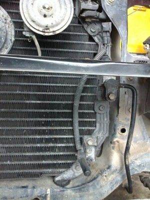

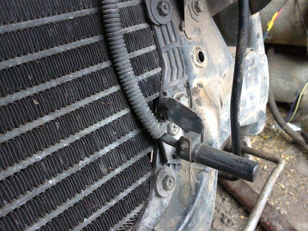

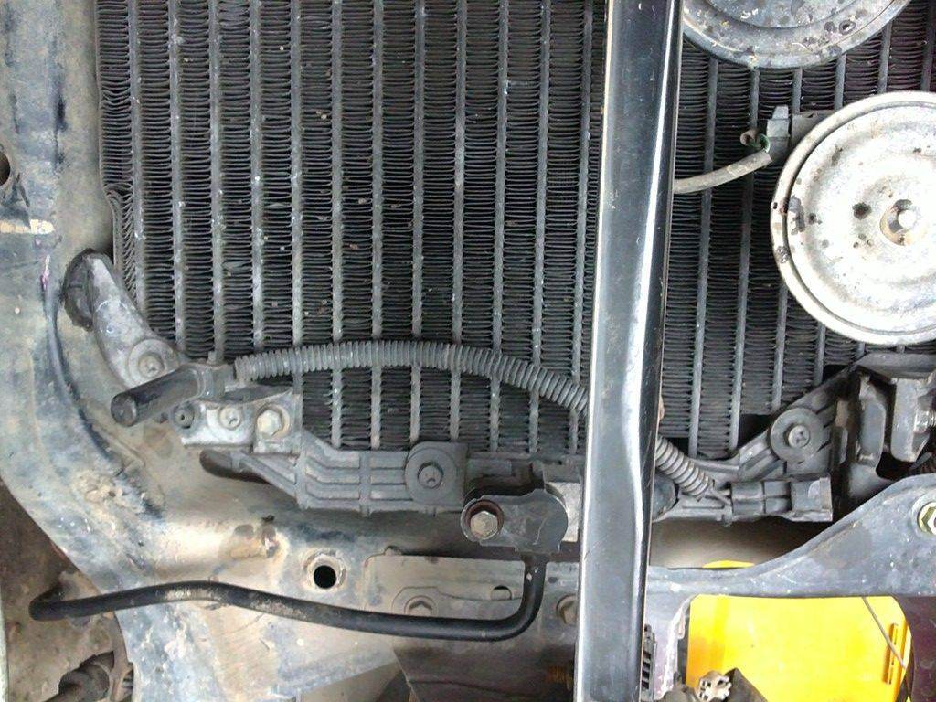

R-tem писал(а):
я думаю фото ускорит процесс решения проблемы,
Наконец то нашёл фотик :fo_tik: , вот этот датчик. :du_ma_et:
R-tem писал(а):
кондер у тебя с леворульной или праворульной машины?
Кондей с леворульной, а вот радиатор бог его знает :ne_vi_del: , но встал без проблем, как родной :-ok-:

можешь его никуда не цеплять, у меня его нет, спроси у Фараноса, я у него на фотках как-то видел такой датчик, он должен знать, вроде для климата короновского этот датчик нужен.

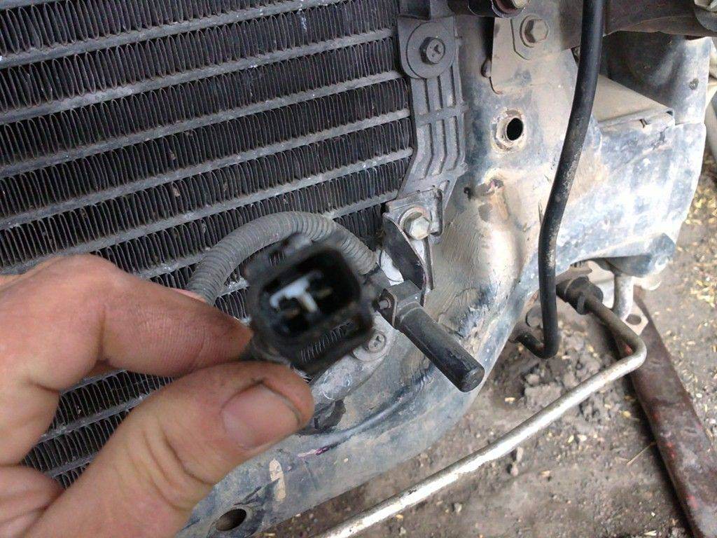

Так всё таки для чего нужен этот датчик и как правельно подцепить фишку на датчик что у осушителя?

И всё таки

СообщениеДобавлено: Сб май 11, 2013 11:18 pm
у тебя на датчике точно нет выступа с одной стороны под язычок?
Вообще если подумать то все равно как на него фишку одевать, при нормальном давлении в системе датчик закорачивается и все.
Это который датчик давления? На Авенсисе все равно как, пробовал и так и эдак.

то что на фото выше перед радиатором, енто к стати странная хрень...
я такую видел ТОЛЬКО на радиаторе от Caldina? когда разбирали у bonie
и на наших проводках для него НЕТ места...
Возможно, это датчик температуры наружного воздуха
Я вот тоже так подумал, значит радиатор я купил короно/калдовский :o
