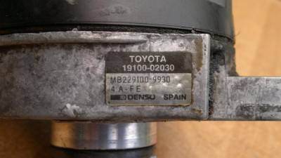

ВиталикR писал(а): От безвыходности хоть кусок валенка туда запихивай... viewtopic.php?f=34&t=21769третий сверху,отправка за мой счет Добавлено спустя 5 минут 7 секунд:michanik37 писал(а): ВиталикR А у тебя разве трамблёр BOSCH ? иногда на ЛБ трамблере 19100-02030 рядом стоит бошевский номер (маде ин спайн) Добавлено спустя 14 минут 44 секунды:ВиталикR писал(а): Нашли мне таки сальник,может кому поможет в будущем. Но почему то номера другие. Кстати оригинал. номер оригинала (жапан) AE0260H (nok AEE462A0)

Возвращаясь к вопросу по сальнику, купил кортеко, по размерам подходит, но в нем нет выступа, ка на оригинальном (см фото в моем посте выше). Подточили его мне по размерам оригинала, поставили, но все равно немного подтекает. Хочу купить оригинальный, с выступом. Подскажите его номер, кто может, фото таблички и номеров на трамблере:

По каталогу Corteco - 19019295B Экзист = 80 руб.
Наружный диаметр D = 20 мм Внутренний диаметр d = 10 мм Ширина H = 7 мм Материал - Бутадиен-нитрильный каучук (пербунан)
По каталогу Elring - 599.255
Наружный диаметр D = 20 мм Внутренний диаметр d = 10 мм Ширина H = 7,5 мм Материал – фторкаучук / витон
TOYOTA 9031110082 САЛЬНИК ТРАМБЛЁРА Экзист = 390 руб.
и именно Кортеко почему-то показал себя лучше, чем оригинальный тойотовский......
