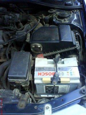

У меня в воздухане вот такая хрень,не укого больше такого не видел :ne_vi_del:
на розетку похожа 220 V :D

Дмб
это антихлоп,газовое оборудование стояло?

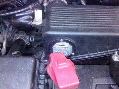

Дмб вот пожалуйста у меня от 2-го поколения осталось...
DSC00868.jpg [ 275.75 КБ | Просмотров: 5483 ]

если демонтировали грамотно почти никак... попробуй по шлангам охлаждения редуктора - берется отводка от основного, кнопка переключения газ-бензин, трубки под днищем... по корпусу фильтра видно что стояло второе поколение с антихлопом...
