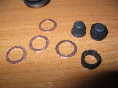

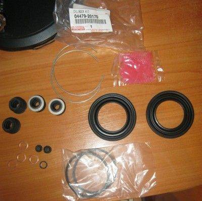

 Заголовок сообщения: Re: Ремонт переднего суппорта
СообщениеДобавлено: Пн май 20, 2013 11:28 pm
все правильно, там 2 колечка, просто сразу не понял - подумал что колечко одно и колпачки по одному.
сейчас разул глаза и понял - комплект на 2 суппорта все правильно, колечек и колпачков там как надо
см на фото - одно колечко "залезло" на колпачок, а я сразу и не понял )))
ЗЫ ниже - фото полного комплекта

Сообщения: 3627
Саш,у меня тоже скобы раздолбаны,но ничего не гремело.Вот эти маленькие колечки какраз,чтобы не гремело
