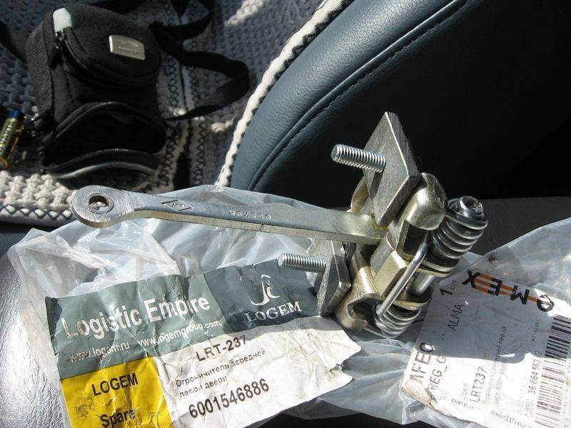

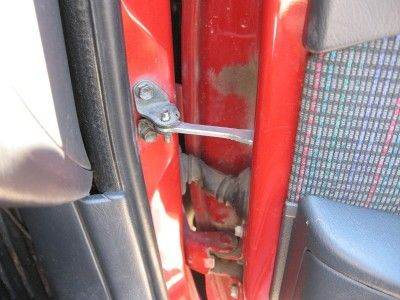

За выходные по методу Skif1980 внедрил ограничители от логана. Результат прекрасный, за что ему большое спасибо и + в репутацию!
Что дорабатывал:
1. родные шпильки удалил, легко выбились молотком
2. на межосевом расстоянии 52мм просверлил в ограничителе 2 отверстия, нарезал в них резьбу М6.
3. изготовил 2 пластины из толстого металла, примерно 30*20*4,5 мм, в них тоже рассверлил отверстия и нарезал такую же резьбу. Назначение этих пластин - уменьшить величину открытия двери, т.к. длина штока логановских ограничителей больше и законтрагаить болт крепления.
4. на наждаке уменьшил толщину штока в месте, входящем в дверную петлю, т.к. ухо дверной петли уже.
5. выпилил колечко из металлической трубки с внешним диаметром 8мм и внутренним 6мм и вставил его в отверстие ограчителя под дверную петлю, т.к. диаметры отверстий под крепление в ухе разные.
6. все собрал, ввинтил 2 болта М6 диной 25 мм в ограничитель, законтрагаил изготовленными пластинами.
Все! :ya_hoo_oo: инсталлировал в двери, наслаждаюсь! :D
Фото готового к установке ограничителя и установленного
ограничитель.JPG [ 243.74 КБ | Просмотров: 8494 ]
установленный.JPG [ 236.18 КБ | Просмотров: 8494 ]
