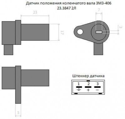

Ну как и обещал - сделал небольшой эскиз датчика. Рисовать не умею, сильно не смейтесь :wink:
Снял размеры посадочной части, думаю, остальные значения не имеют. Диаметр крепежного отверстия 6мм, но при установке ухо с ним будет удалено.
Сопротивление обмотки 700 Ом (+/-50 Ом)
Маркировка - 23.3847 2Л

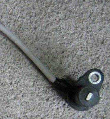

Здравствуйте,не сочтите за назойливость,насчёт датчика абс заднего из кучки что нить слышно ?спасибо

Просмотрел тему,нужной инфы не нашел,может пропустил-ткните носом,буду благодарен.Инфа нужна четкая,типа так :
Задний правый(левый,средний,крайний и т.д.) и фото такое,как будто мне 2 годика :
Комментарий к файлу: а если с размерами-вообще красота
11111.jpg [ 37.05 КБ | Просмотров: 11181 ]

Спасибо,рисунок грамотный,но это датчик от волги или бош,а мне требуется описание оригинала заднего,я как всегда плохо разъяснил,сори
