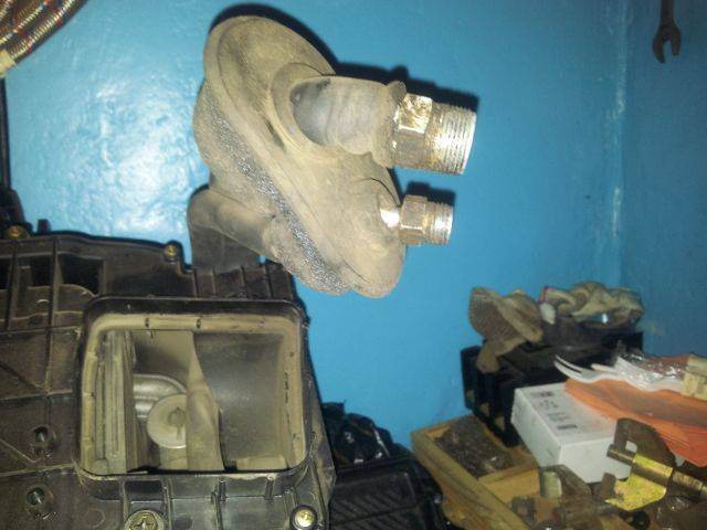

то тут видно - у меня трубки как бы на на гайки сажаются
Ну это и есть англицкий поздний испаритель, как у тебя в подписи написано "англицкая снаружи, японочка внутри :D "
а у тебя получается вот такой - дорестайловый испаритель?
:a_g_a:
СообщениеДобавлено: Ср июн 12, 2013 3:32 pm
блин тогда ощущение такое, что этот кондей или не родной, так как машина дорестайловая 100%, или как то неудачно менянный.
хз откуда тут такой испаритель с такими трубками, и почему нет заправочных штуцеров...
СообщениеДобавлено: Ср июн 12, 2013 3:40 pm
Сань, может тебе посмотреть на такую же машину со штатным, что должно и где...
СообщениеДобавлено: Ср июн 12, 2013 3:44 pm
Олег, да вот хорошо бы, именно на 4а-фе, и желательно на рестайле и дорестайле. только вот это надо вживую сравнить, по фоткам там половину не видать... а где - хз, у меня в городе ни одного кариновода нет знакомого. чую придется ждать селигера - и там все рассмотреть и пофоткать )))

так я тогда смотрел на кондей Сани Ежика - я искал провод который идет на компрессор.
так я даже не знал что с трубками может быть засада, вот только сегодня пролазив все утро под машиной понял что что-то тут не так...
СообщениеДобавлено: Ср июн 12, 2013 4:01 pm
нешто не у кого нет такой комплектации? сфоткай где тебе не хватает инфы, может кто и поможет...

Может кто встречал испаритель с такими трубками?
20130611_172703.jpg [ 217.72 КБ | Просмотров: 11088 ]

у меня на камри очень похоже.
Кондей может быть и родной, но вот движка раньше была 3S-FE походу, а свапнули 4А, вот потому и нестыковка. Шланги с компрессором стоят контрактные от 4А (потому и оторван конец на одной трубке), а вторую трубку (тонкую) поломали когда второй шланг откручивали от толстой подкапотной трубки, отсюда же и поломанные кронштейны. А о том что штуцеров нету на 4А или внимания не обратили или специально не стали заморачиваться.
Помоему я прав процентов на 150 :du_ma_et:
СообщениеДобавлено: Ср июн 12, 2013 4:44 pm
крайне маловероятно. к тому же по вину бьется 4а-фе :ne_vi_del:
А блок предов почему был триэсовский?
СообщениеДобавлено: Ср июн 12, 2013 4:59 pm
двиг мой контрактный, возможно при замене старый был утерян/сломан, либо еще чего. история в общем умалчивает.
