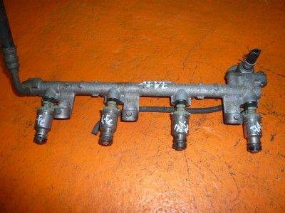

Подскажите пжл,а форсунки Бош и Денсо взаимозаменяемы? У меня стоят 23250-02030 синего цвета,на них написано Денсо,а пробиваются Бош (и его номер написанный с обратной стороны 0280150439)...

могу я эти поставить себе?
Добавлено спустя 6 минут 25 секунд:
Померил компрессию в своем двиге-1,3,4=12,а 2=11. В прошлом году менял колечки.
Можешь ли ты их поставить, это зависит от тебя. Можешь ли поставить СЕБЕ? С трудом представляю, куда это себе можно засунуть. :D
А на свой движок ставь смело. Я на своём с месяц назад произвёл аналогичную замену родных синих Бошей на серые Денсо. Теперь забыл про периодическое троение движка из-за одной барахлящей форсунки. Разница в длине "носика" пусть не смущает,- всё встаёт нормально. Колечки резиновые нижние желательно поменять.
А вообще темка про форсунки здесь: viewtopic.php?f=6&t=833

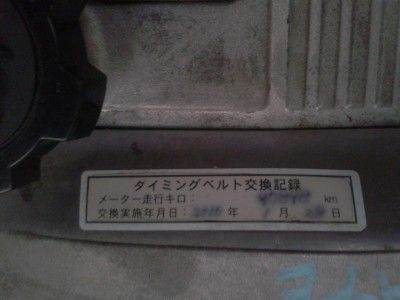

Сегодня вечером забрал машину,с контрактным движком,замерил компрессию:во всех цилиндрах 15.5 :ya_hoo_oo: ,теперь неделю гарантии на проверку остального... :-edu-edu-: .Вот такая наклейка была на нем.40848 км. 28 июля 2010 год.
