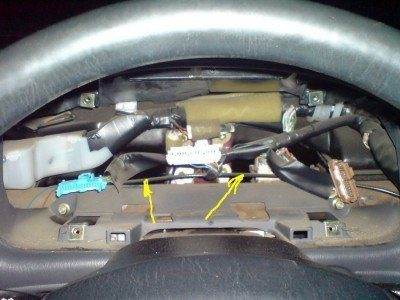

Попытался, я в общем антенну снять - и ничего не вышло...она во что то упирается внутри и не идет...Антенна ес-но была выдвинута, а кабель отключен от магнитолы. кроме того, мне показалось, что кабель туда намертво запаян и поменять его отдельно нельзя, хотя может я и не разобрался до конца. Неужели торпеду придется снимать. чтоб кабель вытащить из стоки?

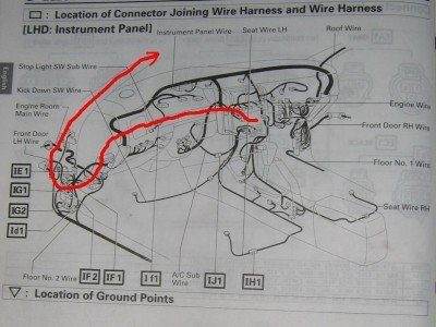

Palach
Кабель от магнитолы заходит в стойку глубоко за релюхами и предохраителями, которые у левой ноги водителя...... ничего отпаивать не надо, она выходит без проблем, лучше что б один тянул антенну, а другой подаёт кабель снизу.... забыл сказать - кабель закреплён стяжками за приборкой, нужно её снять и отстегнуть, вот он на фотке:
DSC00041_новый размер.JPG [ 259.66 КБ | Просмотров: 2707 ]
43209252_+01.JPG [ 106.57 КБ | Просмотров: 2710 ]
