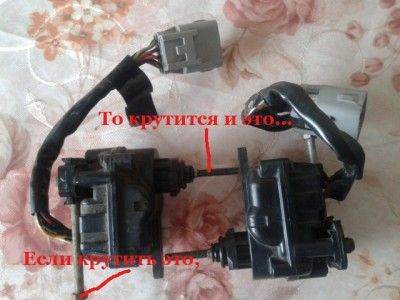

вечером сделаю фотку - выложу, да и у себя посмотри сам, там все видно. и торец по моему под крестовую отвертку...

Вот

Собственно "Если крутить это," мы и крутили. А после того как не помогло, сняли этот регулировочный винт, и пытались выкрутить напрямую тот винт, который заходит в фару.

я делал так! выкручивал корректор из фары - три усика, потом немного вытягивал его держа одной рукой, т.е. в натяг и начинал крутить болт-тягу и через какое то время корректор у меня в руках...
