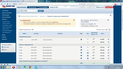

СообщениеДобавлено: Пн июн 24, 2013 5:58 am
Сообщения: 1312
Откуда: Н. Новгород
Машина: Carina E Wagon
и не бьется она ни по одному кариновскому ВИНу
по моему ВИНу бьется, только не первая в списке
крышка.png [ 203.02 КБ | Просмотров: 7870 ]
