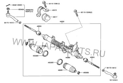

Когда рейку разбирал, там значит с одной стороны тяга была вообще гладкой, откручивал газовым ключом, с другой стороны под ключ и там была шайба, по VIN бьется такая картинка, шайб нет

caption Шайба усиками вставляется в рейку и загибается на тягу. А № шайбы нет, так как она идет с тягой.

levsha2010Таки што ви говорите 90214-14002 А это шо?

Skif1980 писал(а): 90214-14002 Пардонс.

В комплекте шайб не было, прикрутил так. Тут история еще такая, когда разбирал, обнаружилась рейка ZF, но тяги были разные, надо сфотать показать, одна была с шайбой, а другая без шайбы и гладкая, т. е. не под ключ, газовым откручивал. Тут где-то в начале ветки читал, что вроде на ZF стопорные шайбы не идут, на TOYODA идут. Правда?

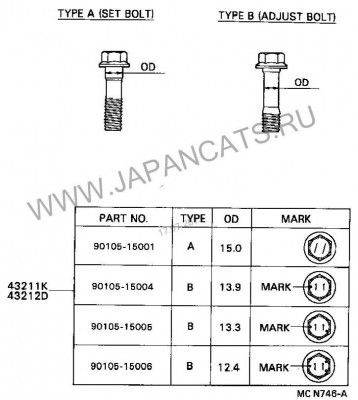

Почитайте букварь! На наших машинах развал не регулируется! Если он присутствует то надо ремонтировать (менять опорный подшипник, шаровую и т.д.)

monkeo регулируется развал. меняются болты, которые держат стойку, родные тойотовские(бывают 3 вида болтов, под разный развал)

Фарид писал(а): бывают 3 вида болтов, под разный развал

ФаридСудя по рисунку, да

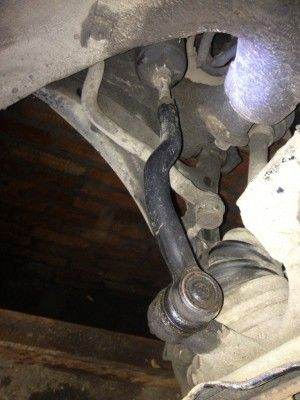

Всем привет. Такой возникает вопрос: необходимо поменять рулевые наконечники. Но те которые я взял (по каталогу) не подошли т.к. резьба на тягах меньше чем на наконечниках. Почитав форум я подумал что у меня стоят наконечники и тяги ZF (с маленькой резбой 14*1,5). Тут пишут что можно поменять наконечники вместе с тягами и все будет хорошо, НО у меня рулевой наконечник крепется не как у всех (судя по фоткам), а наоборот, и сам наконечник какой-то странной формы. Походу прошлый хозяин, чего то намудрил. Может кто сталкивался с чем то подобным?

и правда другой ) может отпикника ?) где то читал что рычаги у нас одинаковые и кишки…или от авика )

endY писал(а): может отпикника ?) endY писал(а): или от авика ) Посмотрел по каталогу, у них такие же наконечники как и у всех (кроме меня  ). Буду менять вместе с тягами, надеюсь что по резьбе в рейку подойдут. Хотя вопрос по расположению наконечника остается открытым, а может быть такое что его просто наоборот поставили?.

bboyzega писал(а): наоборот поставили?. ...первое что я подумал  Ступица веть у тебя родная?! а если так то какой-то "кулибин" вкорячил наконечники через опу
