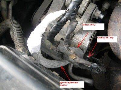

Подскажите что за проводок торчит из косы идущей к генератору? У меня он оборван.

СообщениеДобавлено: Сб июл 20, 2013 12:21 am
по идее там живет фишка компрессора кондея
Добавлено спустя 4 минуты 4 секунды:
либо масса на генератор
Добавлено спустя 3 минуты 24 секунды:
вот смари как у меня - провод на компрессор кондея обрезан, остальные на фото
gena.JPG [ 105.5 КБ | Просмотров: 12644 ]

Sanchis85
Да, похоже там была фишка компрессора кондея. А так-как кондея нет - фишку за ненадобностью оторвали :)

Sanchis85
Масса Гены есть объем Гены, помноженный на его плотность :D Навскидку - порядка 3 кг.
А вот по стрелке - силовой провод генератора, от "массы" всячески изолированный.
