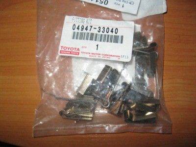

как правильно называются пластинки, которые держат колодки в скобах !? по 4шт на каждую скобу … и номер , если есть у кого ! спасибооо…

04947-33040 ты об этом?

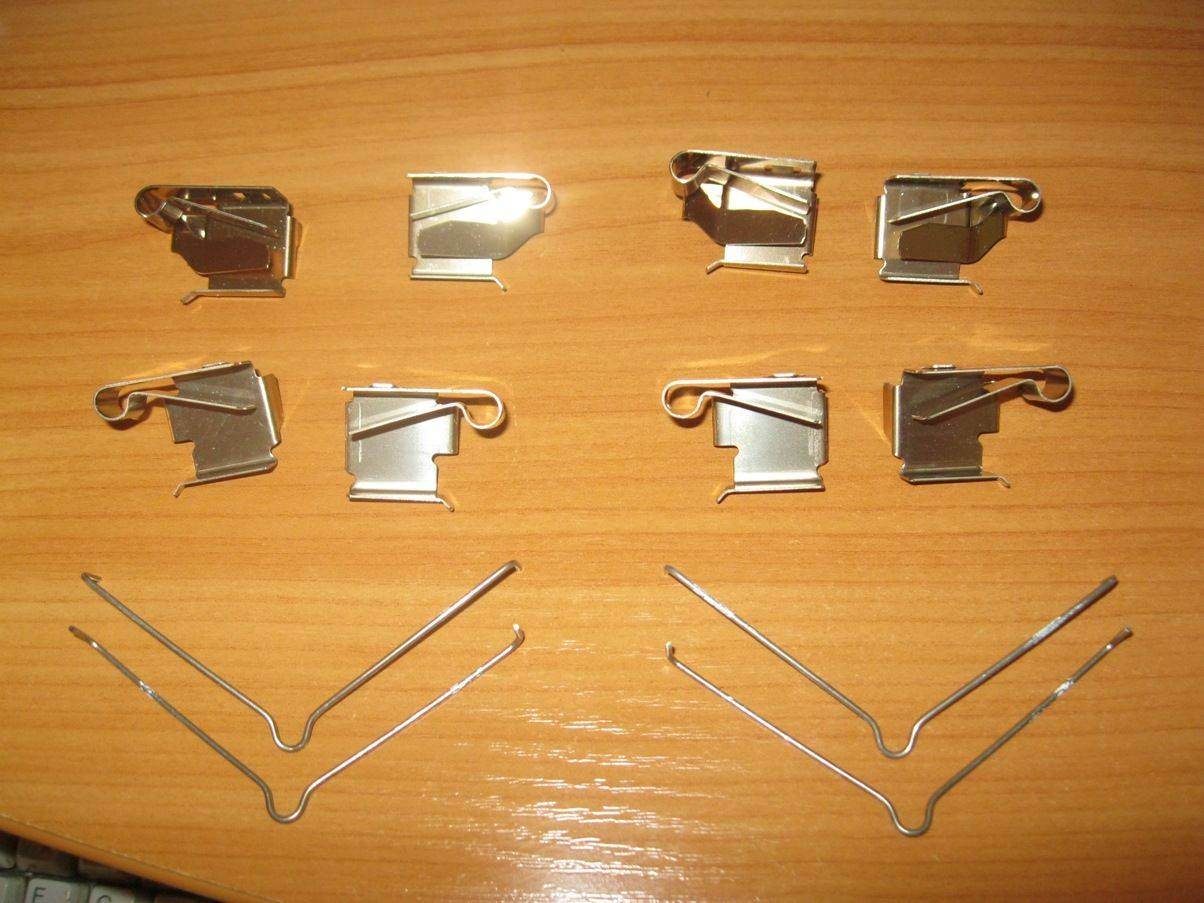

1.JPG [ 265.34 КБ | Просмотров: 7561 ]
2.JPG [ 262.92 КБ | Просмотров: 7561 ]

большое спасибо что разжевали !
саня, твои с пружинками идут в комплекте ?

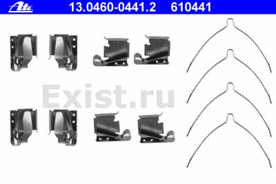

Toyota 04947-33040 Ремкомплект монтажный тормозных колодок - 982= Экзист
Ate 13.0460-0441.2 Комплектующие, колодки дискового тормоза - 1.739=
img.jpg.png [ 40.28 КБ | Просмотров: 7548 ]

Двигатель: 4A-FE(Не LB) Bosch Motronic
поторопился с покупкой пружинок походу я :( 400р на ветер :( лучше бы конечно такой комплект приобрел
Если ты про эти "усики" - противоскрипные сокбки или как то так они называются - то да конечно, на фото - полный "Монтажный комплект тормозных колодок".
Добавлено спустя 54 секунды:
ну тут судя по всему они вместе с колодками, ценник то не гуманный за одни только скобки!
