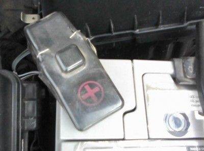

Привет всем. Помогите достать ориг. номерок пыльника плюсовой клеммы АКБ. Можно на схеме jc указать. ФОТО ПЫЛЬНИКА
IMG0088A.jpg [ 43.07 КБ | Просмотров: 1422 ]

Kupr_Soft писал(а):
но человеку интересно вообще узнать за оригинал =)
Судя по фото он у ненего уже проволокой стянут, потому думаеться что ему нужен не только номер пыльника но и сам пыльник по возможности :wink:

СообщениеДобавлено: Ср авг 07, 2013 12:38 pm
Сообщения: 8543
82821-20350

на карину е он почему то не бьется - в схемах его нету. бьется на 21-е кузова и так далее
Я вот поэтому и спросил. Стало быть мой пыльник-колхоз прежнего хозяина.
Но вопрос в другом. Почему пыльник на "+" не предусмотрен производителем. И почему нет пыльника на "-". Слушайте, а может поставить вот эти пыльники..http://www.drive2.ru/cars/chevrolet/ave ... l/1013767/
они по 100 рублей. Есть и на минус. Но вот подойдет ли?
его отсутствие в схеме не означает его отсутствие в реальности. Наши каталоги много чего не показывают
потому что если ты уронишь ключ на "+" клемму и любую часть кузова, то будет КЗ и хана чему нибудь. А если уронить ключ на "-" клемму и кузов то нихрена не случится. ввиду бесполезности минусового пыльника его как правило не ставят
Родной, а не колхоз.

такой пыльник у брата на королке 1996года стоит, пластиковый. У нас он резиновый, то же оригинал.
может он у нас не так просто снимается и идет вместе с проводкой? Мне кажется так.
