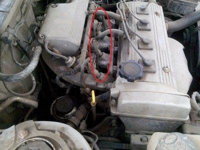

maksam24
Добавлено: Чт авг 15, 2013 11:54 am |
| Стажер |
Зарегистрирован: Вс дек 30, 2012 8:10 pm Сообщения: 16 Откуда: Снежинск,Челябинская обл. Репутация: 0 [ ? ]
Alex310584 писал(а): maksam24 писал(а): Я так понимаю,что у меня LB  спасибо!

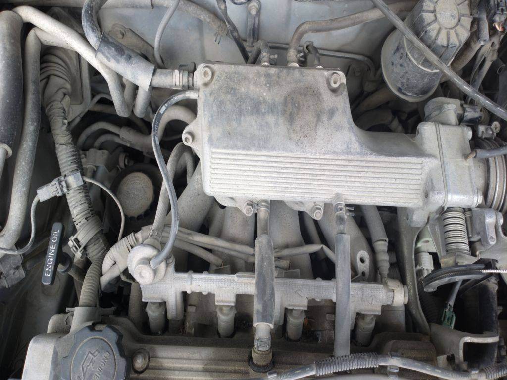

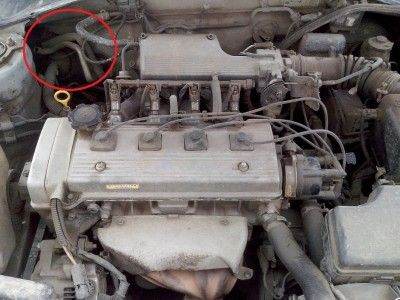

Зарегистрирован: Ср мар 02, 2011 9:33 am Сообщения: 972 Откуда: Ульяновск Репутация: 37 [ ? ]
камиль28 У тебя двигатель 4A-FE не ЛБ...а СТД Форсунки находяться во впускном коллекторе!
Ps кто то варварски обрубил тебе кондей....двиг скорее всего не родной...контрактник ставили!

камиль28
Добавлено: Пт авг 30, 2013 3:15 pm |
| Стажер |
Зарегистрирован: Пт авг 30, 2013 2:10 pm Сообщения: 20 Репутация: 0 [ ? ]
Двигатель: 7a-fe
А это точно 4а-фе стд не 7а-фе стд???
| Вернуться к началу |
Tosik
Добавлено: Пт авг 30, 2013 3:20 pm |
| Заслуженный |
камиль28 вот ты сейчас сказал и я засомневался...если двигатель не менялся,то это точно 4а-фе ибо на наших машинах 7а не бывает СТД. Но как я раньше написал возможно тебе воткнули контрактник 1,8 7а...на япошках есть и 7а СТД Мож кто ещё подскажет...какой объём движки по фото!?
_________________ Carina e 97 г.в. 4A-FE 1,6 не LB МКПП...тёмно -синий лифтбэк, GLI ------------------------------------------------------
камиль28
Добавлено: Пт авг 30, 2013 3:43 pm |
| Стажер |
Двигатель: 7a-fe
Tosik. Походу от япошки 7а стд поставили а она точне не леан берн? Узнать бы объем и модель движка точно:(:( может кто знает?????
Tosik
Добавлено: Пт авг 30, 2013 3:45 pm |
| Заслуженный |
двигатель который на фото точно не ЛБ! А что с прошлым хозяином эту тему обсудить нельзя?
камиль28
Добавлено: Пт авг 30, 2013 3:53 pm |
| Стажер |
Двигатель: 7a-fe
Tosik. Я с другого города а я с другого телефона егошнего нет
MerTV
Добавлено: Пт авг 30, 2013 4:01 pm |
| У него свой шкафчик в раздевалке |
Зарегистрирован: Ср июл 16, 2008 9:35 am Сообщения: 7416 Откуда: Нижний Новгород Репутация: 358 [ ? ]
Не стоит строить знатоков и вводить людей в заблуждение просто так,не думая На фото мы видим очередной колхоз: двигатель STD под управлением ЭБУ LB Судя по выпускному коллектору это всеж 7а,но на 100% это узнать можно посмотрев либо номер на блоке,либо фото поддона двигателя выложить
_________________ Ремонт ДВС японских и корейских автомобилей SWAP-сервис в Нижнем Новгороде
камиль28
Добавлено: Пт авг 30, 2013 4:59 pm |
| Стажер |
Двигатель: 7a-fe
Откуда ты знаешь на какой эбу она работает??

Tosik
Добавлено: Пт авг 30, 2013 8:55 pm |
| Заслуженный |
MerTV писал(а): Судя по выпускному коллектору это всеж 7а у меня стоит точно такой же коллектор на 4а

Tosik
Добавлено: Пт авг 30, 2013 8:58 pm |
| Заслуженный |
MerTVну раз вы знаток,просвятите меня пожалуйста Цитата: под управлением ЭБУ LB по каким признакам...вы так решили?
