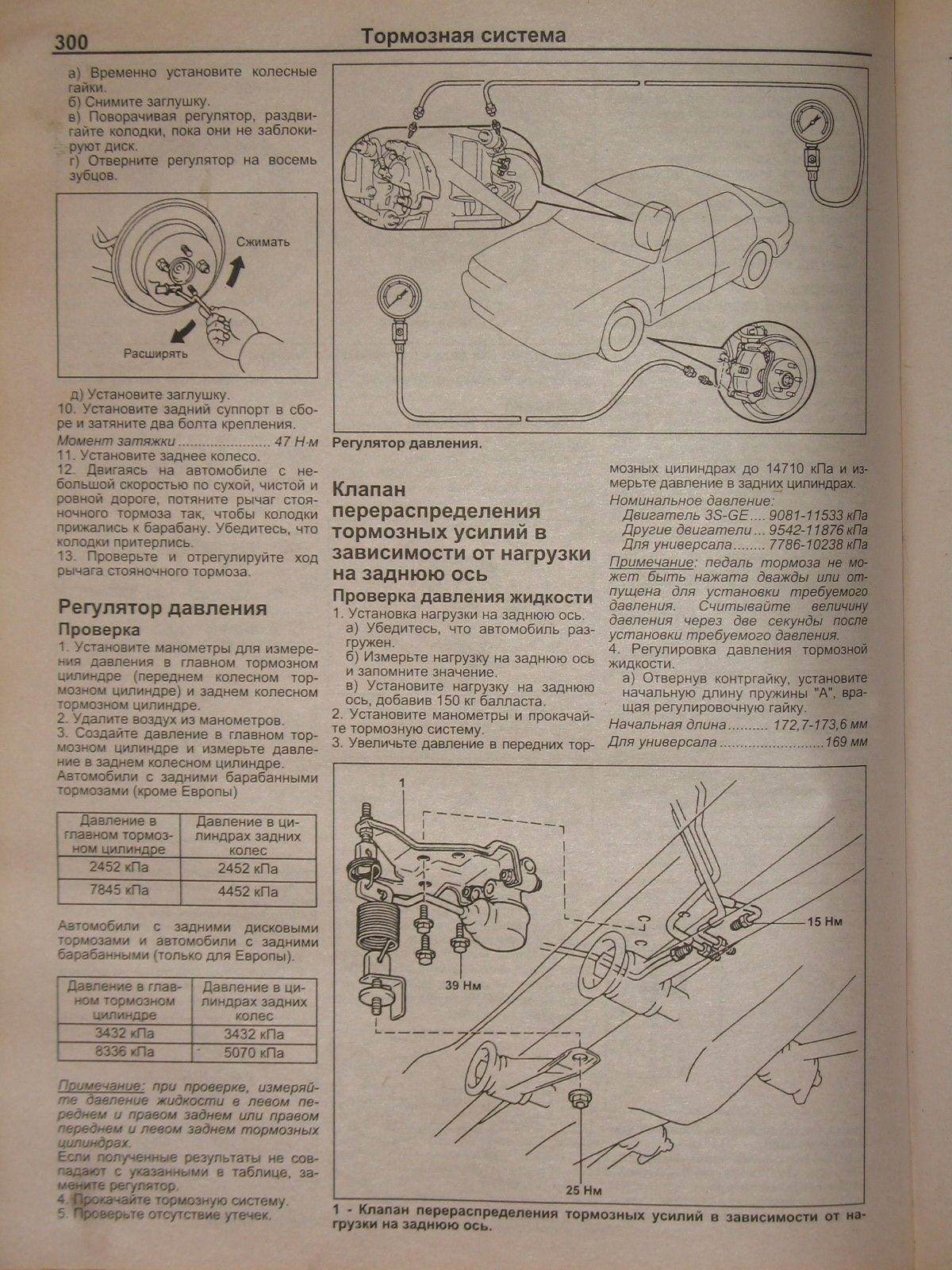

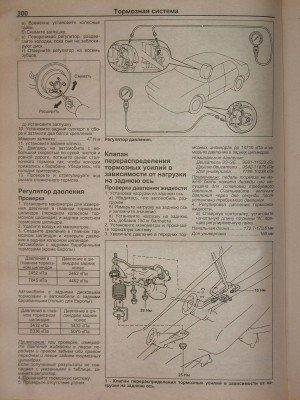

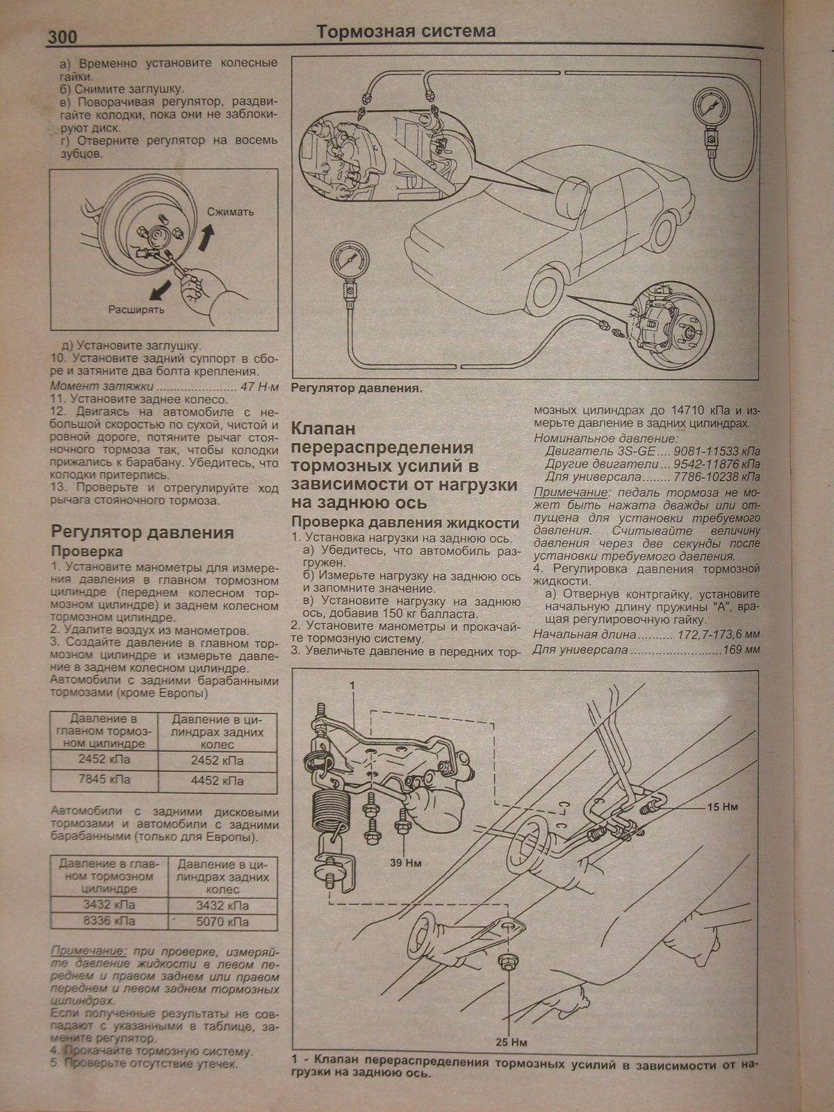

Я где-то читал про распределитель тормозных усилий, который активирует задние тормоза только при загрузке задней части машины достаточным весом.

Сообщения: 3941
Откуда: МО, г. Серпухов
Это на немцах так. У нас -нет...
А это не про этот механизм? :
IMG_2211.jpg [ 356.42 КБ | Просмотров: 17759 ]

Сообщения: 2024
Откуда: серов
не у всех он есть,у меня его нету
СообщениеДобавлено: Сб фев 14, 2009 8:17 pm
kostolom
Да не у всех, у меня его и в помине нету, тормозная система Lucas
