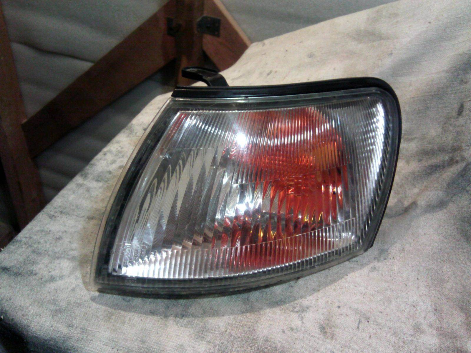

Подскажите.Где в Москве купить поворотники ST-212-1580BL ,в экзисте только правые

А надо ли?
Зазоры у них кривые - мученье с установкой.
Пластик быстро желтеет.
Протекать со временем начинают.
Дополнительного повторителя в них нет.
На мой взгляд, лучше немного переплатить и взять Деповские поворотники.

куплены были депо чёрный хрусталь поворотники, один СРАЗУ потел...
с мучениями его разобрал, нормально уложил новый уплотнитель и , с трудом собрал...
ибо форма у них чудная, трудновато разбирать и собирать что-бы аккуратно получилось...

Расскажи пожалуйста,как разбирать их.
Хочу просто свои разобрать и покрасить.
Там два язычка сверху и с низу,но они вообще не шевелятся

Я разбирал вот енти

Ну не знаю, никаких премудростей нету, просто феном обычным нагрел хорошенько (минут 5 на максималке)
и осторожно вооружившись парой плоских отвёртов открывал...
вычистил старый герметик, проложил новый, нагрел опять сильно всё, и собирал аккуратно
номера герметиков есть в faq

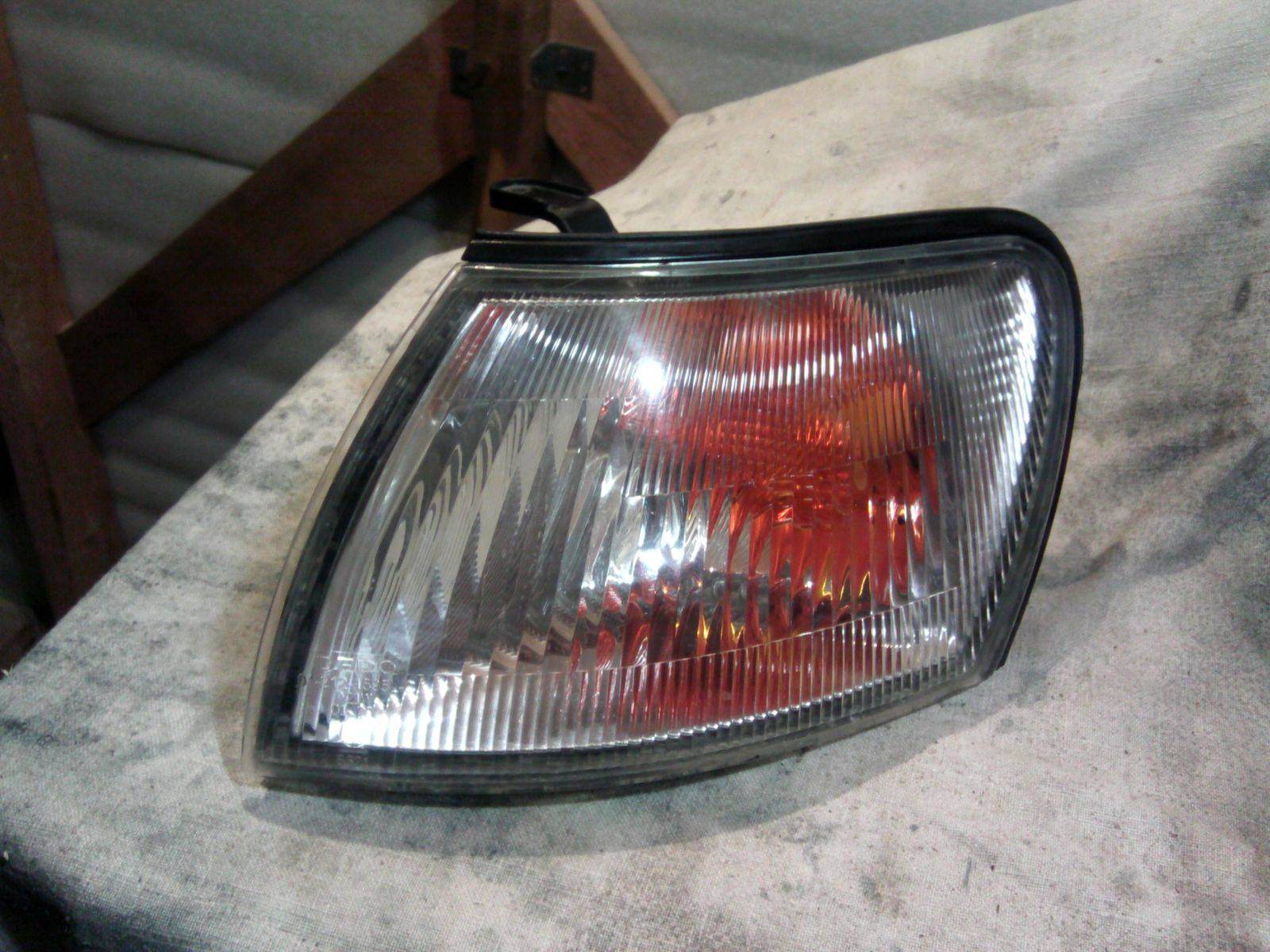

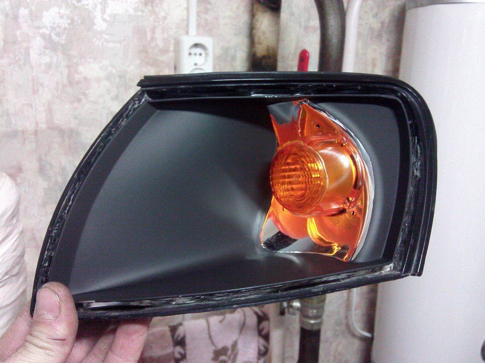

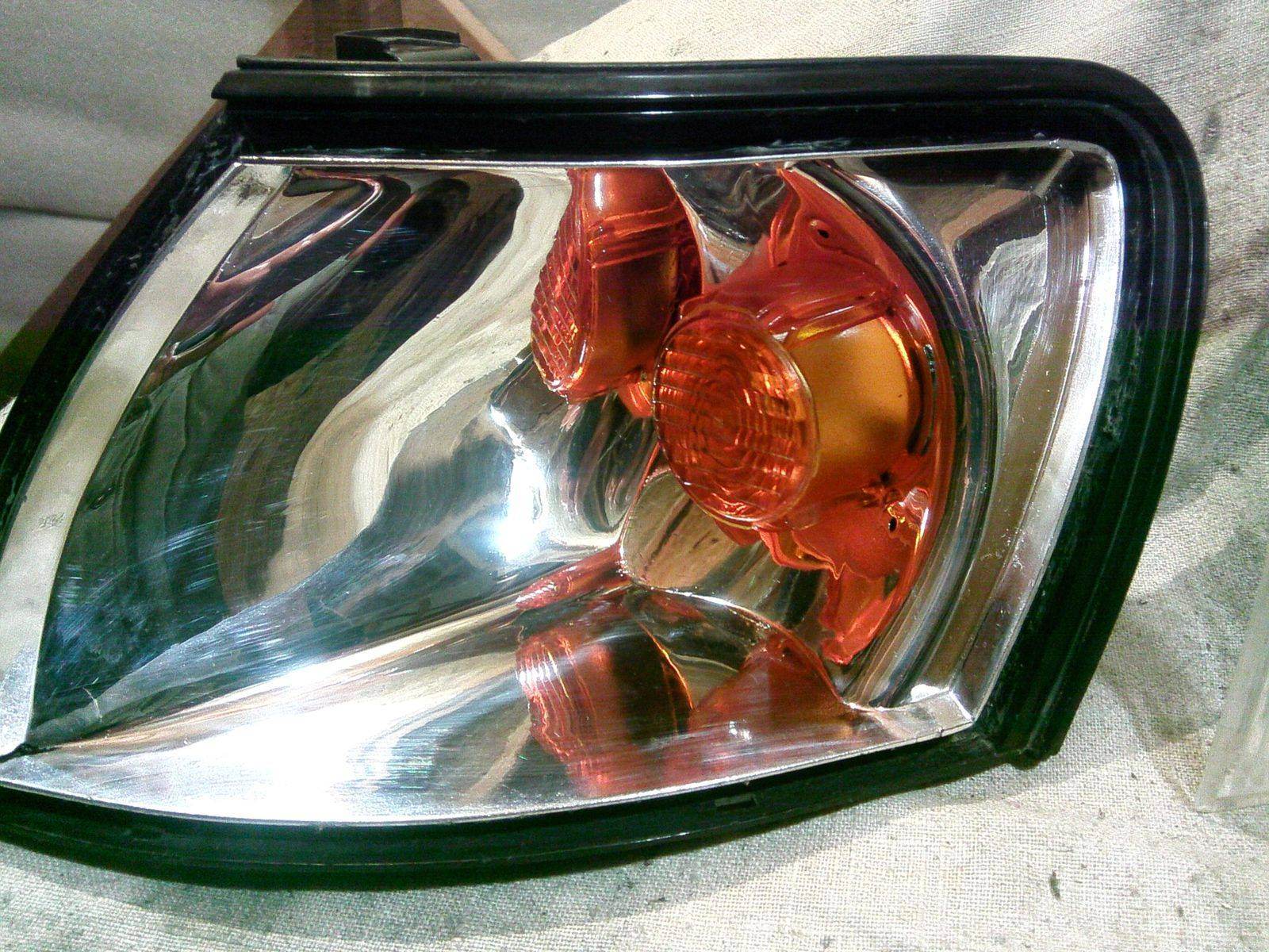

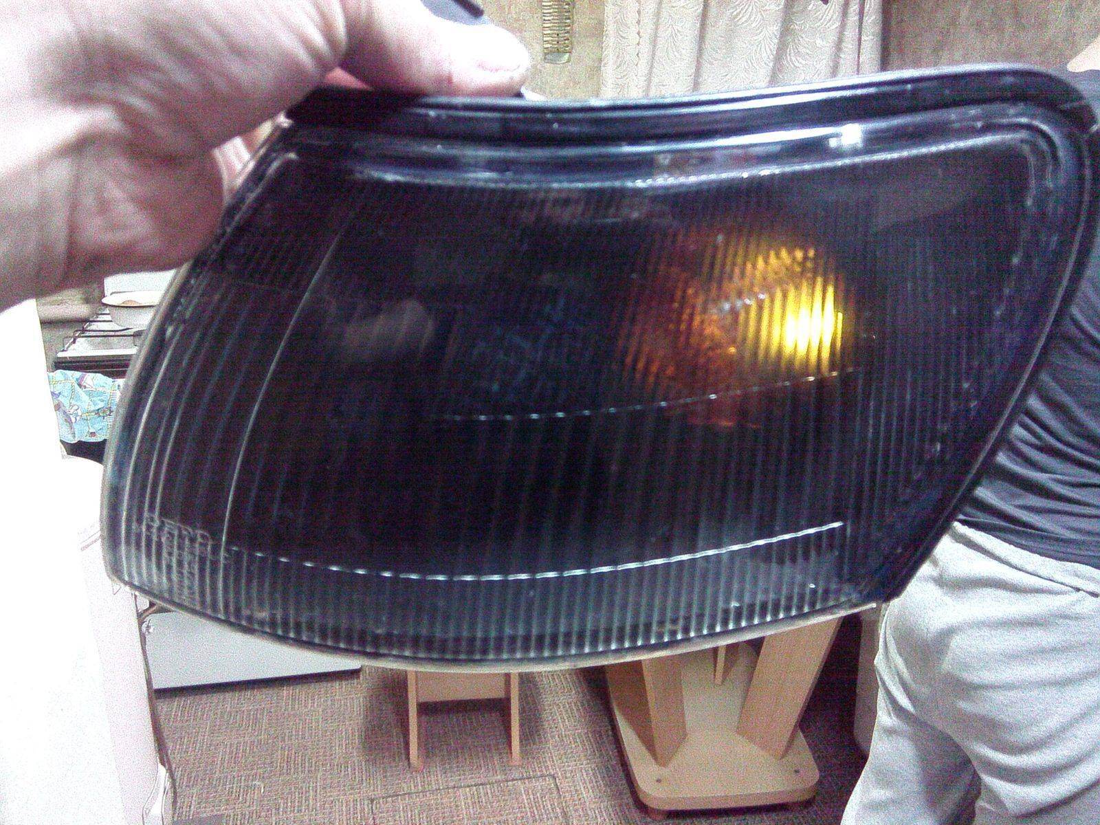

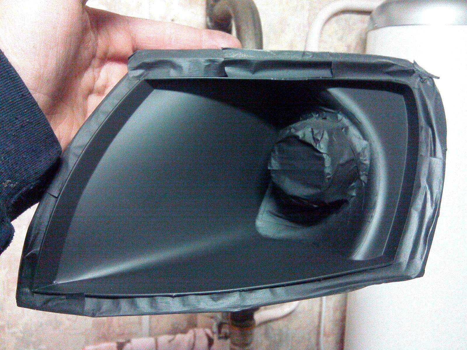

Вот так обычные Деповские поворотники превращаются в ST-212-1580B.
Спасибо Kupr_Soft за подсказку,как разобрать поворотник.
разбирается также как и Деповская фара,греется феном и тянет стекло на себя,перед этим сняв металлические фиксаторы 8)

Фото сделаю вечером,покрасил матовой,потому что "глазки" тоже матовые и другой краски все равно нет.

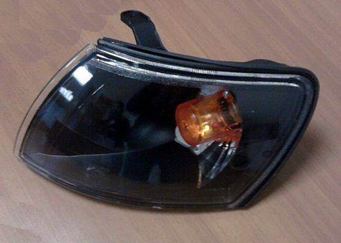

Вот,собрал.Не очень конечно с таким стеклом
IMG10309.jpg [ 404.57 КБ | Просмотров: 12764 ]
СообщениеДобавлено: Пт ноя 22, 2013 10:50 pm
Сообщения: 2599
да, надо или лампу туда ярче или хотя-бы блестящую краску...
СообщениеДобавлено: Сб ноя 23, 2013 5:54 am
Сообщения: 3629
Нет светит эамечательно :co_ol:
