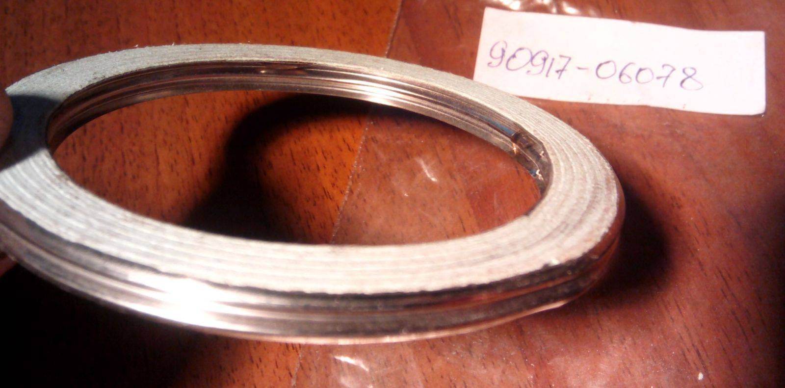

Неделю назад при заказе датчика кислорода решил заказать уплотнительные кольца выхлопной,так как пришлось снимать приемную трубу,подругому датчик не снять.Как ни странно датчик пришел через два дня,а вот кольца через неделю,я уже хотел плюнуть на них и поставить на другие,но приболел и дождался всетаки оригинальные.Полез ставить сейчас,а они вообще не обжимаются,таких колец надо минимум по два,вот вам и оригинал :D Зла нехватает :evil: а стоят они по 150 рублей блин.

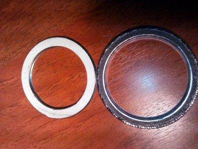

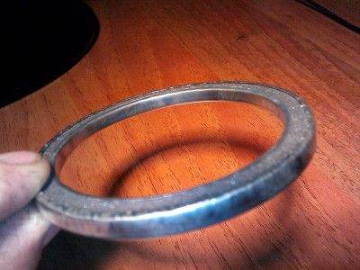

Прогулялся по магазинам-к Уазику вообще ничего нет,для Газ 53 купил кольца,но фуфловые какие то,на вопрос про Волгу,ответили там один в один такие же.цена кольца 70 руб вообще оборзели :-facepalm-:

так то разница не велика...
Дмб
а на фотке,белое это оригинальное?чёт оно меньше по диамметру...
СообщениеДобавлено: Ср сен 04, 2013 10:03 pm
Сообщения: 3629
Да, на фотке слева оригинальное кольцо (150 руб),садится оно идеально но не обжимается вообще,края фланцев сходятся, а середина нет.
Может быть они и обжимались если бы все ставили родные кольца,а не все,что подруку попадется.
Те которые сегодня купил,вообще полное фуфло,поставил стянул,завел :-facepalm-: ,сифонит из всех щелей. :evil:
