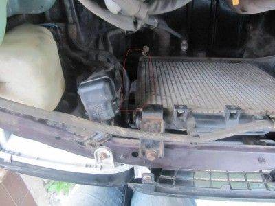

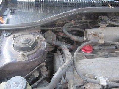

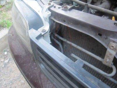

Короче решили что с божьей помощью радиатор кондиционера впихнём,но вся проблема в радиаторе мотора он закрывает всё, если мы ставим радиатор кондера , то основной мешает подвести трубки они в него упираются, нужен узкий радиатор.У кого как посмотреть бы фото или куплю радиатор узкий он бывает я знаю. В салон через эту дырку?

SERG22Хм, завтра пофоткаю, как там у меня выглядит... а в салон, да в енту дырень.

Kupr_Soft писал(а): SERG22Хм, завтра пофоткаю, как там у меня выглядит... а в салон, да в енту дырень. Буду признателен)Всю голову сломали, свой намерял гдето 68см.

SERG22 писал(а): В салон через эту дырку? Да через это отверстие. На выходных сфоткаю как у меня. Я только откручивал крепление трубок ГУР, тоже уперались в радиатор кондея. Сдвинул их немного и радиатор встал ( чем порадовал меня  ).

геннадий писал(а): SERG22 писал(а): В салон через эту дырку? Да через это отверстие. На выходных сфоткаю как у меня. Я только откручивал крепление трубок ГУР, тоже уперались в радиатор кондея. Сдвинул их немного и радиатор встал ( чем порадовал меня  ). под капотом уже всё стоит, доведено до этой дырки осталось внутрянку запихнуть.Ну и трубку одну заменить или вырезать кусок и заварить.
