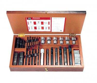

Я во всех наших магазинах спрашивал сверло с обратным вращением...Смотрят как на идиота,девчушки(они окромя тампэксов не интересуются видно ничем :) а их ставят инструментом торговать)...Экстрактором попробуй...но...сноровка нужна...
2822980.jpg [ 24.53 КБ | Просмотров: 2122 ]
Комментарий к файлу: а вот этот наборчик ещё лучше
1334856772_130.jpg [ 78.07 КБ | Просмотров: 2117 ]

Народ, спасибо за советы. Буду ломать! А с таким инструментарием что хош открутится, но если на один раз то не выгодно. Если бы я эти гайки каждый день скручивал... тогда конечно!
